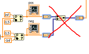

Ich kann dir zwar nicht bei deinem Problem weiterhelfen, da ich deine Hardware nicht kenne, aber beim folgenden Missbrauch von Express-VIs kommt mir das große Grausen:
Bitte nicht so:
sondern einfach so:
