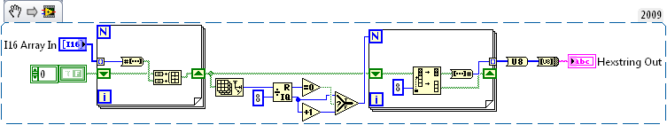

Hey, danke für den Tip! Hätte ich eigentlich auch selber drauf kommen können, die Messwerte so zu übertragen *AscheAufMeinHaupt*
Deinen Vorschlag habe ich aufgegriffen und ein bischen rumprobiert. Rausgekommen ist das hier (Kommentare/Kritik erwünscht):
Heute oder morgen baue ich das in mein Programm ein und werde hier Bericht erstatten. Wobei ich die N-Berechnung für die Decodierschleife noch rausnehmen werde. Stattdessen steht dann im Paketheader die Datenlänge. Hoffentlich hat sich mein Problem damit erledigt.

' schrieb:Zu TCP/UDP: Du meinst also TCP wäre da die bessere Wahl? Habe mich da wie gesagt nicht festgelegt, war nur das erste was ich gesehen und probiert habe. Ich werd mal die Examples durchstöbern und mir TCP angucken.. Gibt es dabei irgendwas spezielles zu beachten im Unterschied zu UDP?
Du hast eine Server-Multiclientanwendung. Also hast du Ansich mit UDP Multicast eine gute Wahl getroffen. Eine auf TCP Basierte Server-Multiclienanwendung ist nicht mehr ganz so trivial wie die Lösung mit UDP Multicast. Was du beachten musst ist, das es spezielle Multicast IP-Adressen gibt. In IPv4 ist hierfür der Adress-Bereich 224.0.0.0 bis 239.255.255.255 vorgesehen. LabVIEW Standardadresse in den Beispielen ist 234.5.6.7.
Eine frage noch an dich: Welche Fehlernummer hast du bekommen? Zufällig die 61? Ich hab nämlich heute das gleiche Problem bekommen, als ich an meinem Projekt weiterentwickeln wollte. Blöderweise bin ich gerade im Krankenhaus und hab keine Netzwerkverbindung außer über das Handynetz. Kann also sein, das UDP einen Fehler liefert, wenn keine Netzwerkverbindung verfügbar ist.
Die Codierung und Decodierung sollte vom prinzip her passen. Schau halt, dass du noch ein definiertes Ende Packet hinzufügst, damit du den HEX-String am anderen Ende wieder richtig zusammensetzen und interpretieren kannst.

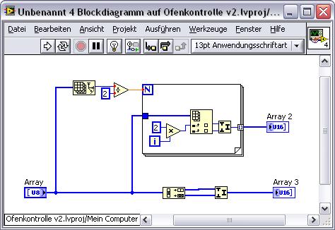

"Kleine" Optimierung:
Ich habe die Schleife, die aus dem U8-Array ein U16-Array bastelt rausgenommen. Bei 115k Iterationen dauert diese Schleife knappe 7 Sekunden. Stattdessen habe ich mit "Array dezimieren" gearbeitet und so jeden 2. Wert in ein separates U8-Array gepackt. Dadurch habe ich dann jeweils ein U8-Array für die oberen und die unteren Bytes. Das ganze kombiniert mit "Zahl verbinden" resultiert in einer Durchlaufzeit von 0,02 Sekunden Big Grin
Auf dem folgenden Bild ist die alte Variante oben, die neue unten..
Wenn der Client jetzt ein Update der Daten anfordert, ist eine Verzögerung kaum noch spürbar.

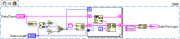

Hello,
falls du die Funktion noch nicht kennst, du kannst eine normale For-Loop auch gleichzeitig parallel auf mehreren Logischen CPU-Kernen ausführen. Da du ja jedes Array-Element für sich betrachtest, wäre das ja an sich kein Problem.
Somit könntest du noch einiges an Performance herausholen!

Hallo nookie,
bist du dir sicher, dass du beim Umwandeln von [I16] nach String wirklich den Umweg über ein (großes) Bitarray gehen musst?
Ich mache sowas üblicherweise so (gleich mal 2 Möglichkeiten):
