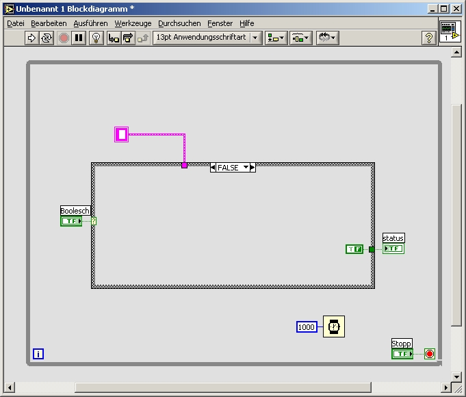

ich habe eine Speicherfunktion in meinem Programm.
Wenn ich auf den Speichern-Button drücke, dann werden Daten in einem Verzeichnis hinterlegt.
Leider sehe ich jetzt nun nicht, ob die Speicherung erfolgreich war.
Ich möchte das erfolgreiche Speichern mit Hilfe einer Lampe sichtbar machen.
Die entsprechende Lampe soll ca. 1 Sekunde aufleuchten und damit den erfolgreichen Speichervorgang anzeigen.
Wie mache ich das?
Danke.

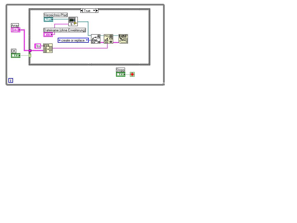

wie speicherst du denn die Daten? Genauer gesagt, welche SubVI's nutzt du?
Zeige mal am Besten einen Screenshot von deinem VI.

@ Svenni
Hier ist der Screenshot!
Danke schon mal.

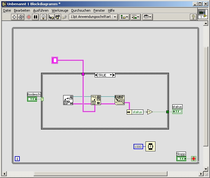

Hallo Miki,
eine einfache Lösung wäre die Auswertung des Fehlerclusters.
Habe mal zwei Screenshot gemacht.
Viel Spaß
sven
