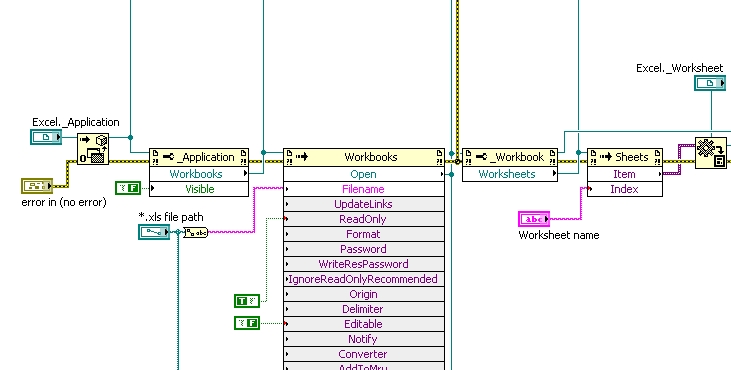

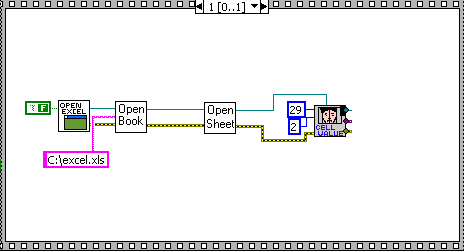

Ich bin nun gerade dabei die Kommunikation mit Excel zu erlernen.
Es funktioniert im Prinzip alles wunderbar solange alles in der ersten Mappe/Reiter/Tab steht, nun möchte ich aber zb die Mappe2 in "excel.xls" ansprechen, krieg es aber gar nicht hin. Wie mach ich das?
Wäre um eine kurze Hilfe sehr dankbar!

' schrieb:Hallo,
ich kenne die verwendeten Beispiele aus LV nicht so genau, aber im Prinzip machen dich auch nichts anderes als eine "ActiveX-Kommunikation"
Als Anregung sei dir folgender selbstprogrammierter Codeausschnitt empfohlen:
Das VI kann ich nicht hochladen, da hängt zuviel mit dran!
