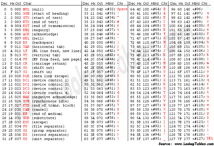

In der Anleitung des Stellmotors steht, dass die Daten im ASCII Code kommen.
Bei der Definition der Bytes steht dann:
$Kxxxx<LF>
$K Kennung Istposition
xxxx Istposition, 0x0000 bis 0x0480, (Begrenzung durch relatives Messsystem)
<LF> Line-Feed
Die Begrenzung durch das relative Messsystem sind meine (jetzt) „036C“ (Ventil geht net weiter auf). Allerdings ist dies ASCII Code (char), und nicht hex, richtig?
Das dort „0x“ vor der 0000 bzw. 0480 steht verwirrte mich, denn ich hatte gelesen, dass Hexadezimalzahlen durch die Folge von „0x“ angekündigt werden. Wenn man sich dies Ziffer für Ziffer nach der angehängten Tabelle entschlüsseln würde, kämen nur irgendwelche Befehle aber keine Werte zustande.

In deiner Botschaft bekommst die 4 Ziffern des Hexwerte als ASCII kodiert ("human readable"). Die Funktion "Hexadezimal-String nach Zahl" wandelt dir diesen String dann wieder in eine Zahl zurück - und zwar im genannten Beispiel in 876d (oder auch 36Ch). (In welchem Zahlensystem du dir die Zahl darstellen lässt, ist übrigens vollkommen Banane und hier irrelevant.) Die Umrechnung nach Prozent musst du dann selbst machen, ich vermute mal nach der einfachen Dreisatzformel 36Ch/480h=76,042%...
Noch ein Beispiel:
Du startest Notepad und schreibst dort die schöne Zahl "876" hin und speicherst das Ganze als Textdatei. Was steht dann in der Datei? Dort stehen die Bytes 38h, 37h und 36h (und evtl. noch 0Dh und 0Ah, wenn du ein Zeilenende hinzugefügt hast) - trotzdem liest du 876, da die Zahl "human-readable" als ASCII codiert wurde.
Genauso liefert dir dein Sensor Werte: "human-readable" ASCII-kodierte Hexwerte...

ASCII-Code steht nicht im Widerspruch zu HEX. ASCII-Code kann in Binär-, Oktal-, Dezimal oder Hex- Darstellung sein.
Das Gegenteil von ASCII-Code ist die direkte Übertragung von Bytes.
Beispiel: Wert Dezimal "10"
Bei direktes Byte hat es die Bitfolge "00001010". Hier gibt es keinen Diffenziereung Binär, Dezimal.., das Byte selbst ist immer dasselbe. Bei VISA-Lesen werden die Zeichen aber immer als Text interpretiert. In diesem Falle wäre das ein Linefeed. Das Linefeed ist kein Linefeed, sondern der Wert 10, wenn es sich nicht im ASCII-Code handelt.
Der ASCII - Wert der Zahl 10 hängt davon ab, in welchem Zahlensystem man es Codiert. Vom gesamten ASCII-Zeichensatz werden hier nur die wenigen Zeichen von 0..9, A..D verwendet. Also:
Binär: "1010" = 8-stelliger String
Dezimal: "10" = 2-stelliger String
Hex: "A" = 1-stelliger String
Der Nachteil der direkten Wertübertragung ist, daß man die ganzen Steuerzeichen, wie z.B. <LF>, nicht mehr benutzen kann, da diese Bytes jederzeit mitten in den Zahlen vorkommen können. Der Vorteil ist natürlich offensichtlich: Für direkte Übertragung eines 32Bit Integers brauche ich 4 Byte, für die Übertragung als ASCII-HEX aber 8 Byte.
Trotzdem: Der Standard bei serieller Übertragung ist der ASCII-Code - man möchte auf die Steuerzeichen nicht verzichten. Und nur damit hast Du es in Deinem Fall zu tun. Ob es sich um HEX- oder DEC- Code handelt , das mußt Du aus dem Manual selbst herausfinden, das können wir nicht wissen.
