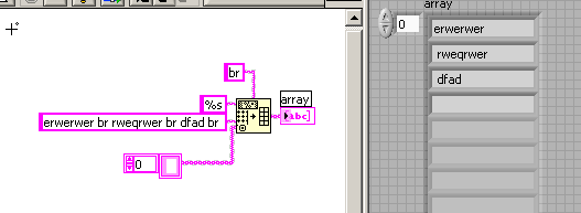

Hallo seBa, Hallo Jens,
Hat einer von euch einen Vorschlag, wie ich das Synchronisation-Zeichen bei der Spreadheet Funktion auswählen kann. Ich möchte die Daten mit einem "FF" trennen anstatt "r n .."?

Stringkonstante im BD, Umschalten auf Hex-Anzeige (rechter Mausklick->Hex Display), dann FF eingeben.

es ist moeglich ein String als Delimeter zu verwenden? Z.B. "br". Ich habe gemerkt, der Zahl FF (255) kann bei der Uebertragung vorkommen. Ich uebertrage 32 Bytes pro Zeile und moechte nicht nach "FF" trennen sonden nach einem Zeichen, das nicht vorkommen kann. Meine Idee ist z.b. "br" als String.

Irgendwie bleiben wir bei denselben Antworten:
' schrieb:Ausprobieren?
In LV2009 geht's:
