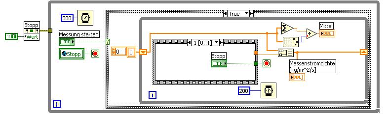

ich hab für eine While-Schleife einen Start- und einen Stoppknopf. Betätige ich den Startknopf, startet die Schleife und der Knopf kommt wieder raus. Betätige ich den Stoppknopf bleibt dieser gedrückt, bis er irgendwann am Ende ausgelesen wird. Die Schleife bricht also nicht sofort ab, sondern arbeitet den aktuellen Durchgang noch ab. Soweit ist das alles in Ordnung. Das Problem ist, dass beim erneuten starten der Schleife, der Stoppknopf gedrückt ist und man diesen erst deaktivieren muss. Jetzt hätte ich also gern eine der folgenden Varianten realisiert:
1. Nachdem der Stoppknopf ausgelesen wurde, kommt er wieder raus. Danach endet die Schleife.
2. Beim Drücken des Startknopfes kommt der Stoppknopf raus (falls er gedrückt war).
Variante 1 wäre mir lieber.
Danke für eure Hilfe.
Philipp

Lade doch Dein VI hoch

Start- und Stoppknopf
Rechte Maustaste auf Button >> Eigenschaften >> Operation.
Da kannst dir raussuchen was du brauchst. Zum Beispiel Latch beim Drücken.
Das funktioniert leider nicht. Das VI ist dann nicht mehr ausführbar.
Hier mal ein Bild meines VIs. Der False-Case ist leer. Fenster 0 der Sequenz enthält ein SubVI zum auslesen meiner Massenstromdichte.
Philipp

ich hab's hinbekommen. Ich hab den Eigenschaftsknoten von ganz links in die äußere Schleife reinkopiert. So klappt's.
