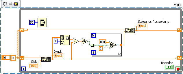

So, nun mal zu meinem Problem. Ich bin absoluter Labview Neuling und muss nun was basteln. Im Grundprinzip geht es um die Auswertung einer Druckkurve, und zwar interessieren mich nur die Stellen mit einer Positiven Steigung. Ich hab mir mal was zusammengebastelt, komme aber nimmer weiter. es handelt sich hauptsächlich um die erste und letzte while schleife in meinem Programm...Ich weiß nicht wodurch ich sie beenden lassen soll. Außerdem bin ich mir nicht sicher ob es so funktioniert, meine Kentnisse sind halt nicht so gut. Ich hab im Programm momentan anstatt dem DAQ nen Schieberegler drin um einSsignal simulieren zu können...Mich interessiert nicht der Wert der Steigung, sondern nur ob die Kurve fällt oder Steigt.
Ich hoffe dass mein Programm relativ selbsterklärend ist, wenn nicht versuch ich gern weiterzu erklären was ich zu implementieren versucht habe...
Vielen Dank als für eure Antworten.

Zitat:Dachte eigentlich dass ich die 2009er Version hochgeladen habe.
Zum Glück zeigt die Forensoftware ja gleich die LV-Version hochgeladener VIs an...
Wozu überhaupt diese zwei kleinen While-Loops? Lass die doch ganz weg:
Die FOR-Loop ist eigentlich auch unnötig, da du ja nur den letzten Wert im Array betrachtest...
Vielleicht solltest du erst mal einen Ablaufplan (o.ä.) auf Papier aufzeichnen, bevor du mit Programmieren anfängst. Soll wirklich helfen, seine Gedanken zu sortieren Smile

Ach verdammt, was hab ich mir das so schwer gemacht...die Lösung ist einfach Top, vielen Dank!!!
Mein Problem lag wohl drin dass ich nicht wusste dass ich 2 Schieberegister in einer Schleife verwenden kann.Deshalb die 2 Schleifen. Ich hab auch gar nicht daran gedacht dass ich mir den aktuellen Wert nicht extra Auslesen lassen Brauch, da man ihn ja direkt zur Verfügung stehen hat.
Hab mir da länger den Kopf drüber zerbrochen... Und bin erstaunt wie Dumm ich war.
Das mit dem Ablaufplan ist ein guter Tipp, da werd ich mich wohl besser mal dran halten:-)
Vielen Dank nochmal :-)
