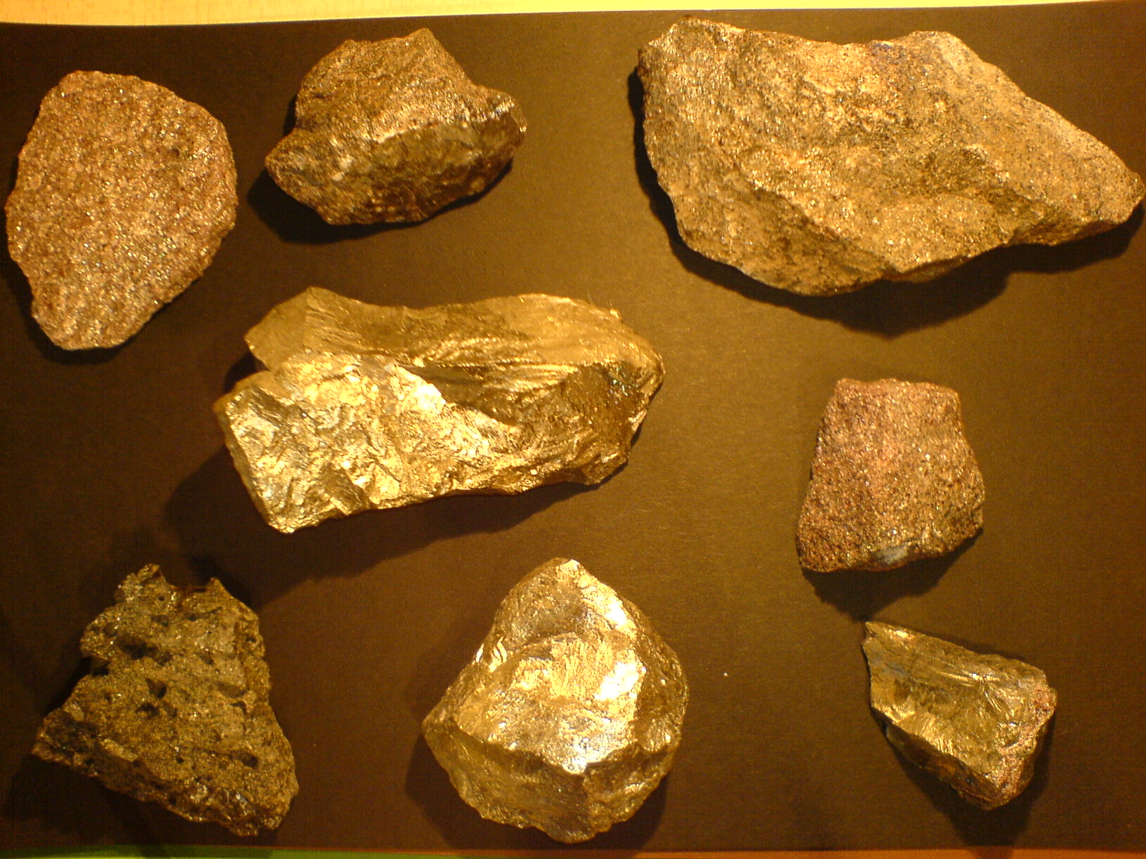

<div align="left">Guten Tag!
Kurze Beschreibung der Aufgabe:
Auf einem Förderband werden verschiedene Gesteinsbrocken einzeln, aber unterschiedlicher Größe transportiert. Es handelt sich dabei um Eisen, eine violett strukturierte Gesteinsart und Korund (braun bis schwarz).
Ich habe nun schon einiges probiert aber ich komme nicht auf die richtige Lösung. Das Eisen zu erkennen ist nicht das Problem da es sehr stark reflektiert. Bei den anderen ist es schon wesentlich schwieriger da die Strukturen sehr ähnlich ist. Ich habe es schon mit Color Pattern Matching versucht...es funktioniert zwar meistens aber es braucht sehr lange und wie bereits gesagt eben nicht immer.
Auf dem angefügten Bild sind ein paar Beispielstein.
Hat wer vlt. eine Idee wie ich die zwei anderen Steinsarten sicher unterscheiden kann?
mit besten dank im voraus
XXII</div>

Besteht vielleicht die Möglichkeit die verschiedenen Gesteinsarten unter farbigem Licht besser zu differenzieren, oder vllt. sogar mit UV-Licht eine Flurozenz anzuregen (falls die Gesteine solche Eigenschaften haben)?
Oder lässt sich der Aufbau nicht verändern?
Gruß, Rob

Also der Aufbau nicht direkt....aber Beleuchtung kann ich frei wählen...ich hab jetzt mal im Labor Fotos mit einem Ringlicht angefertigt.
Naja ich finde mit diesem Licht sieht alles so künstlich aus...außerdem sieht man fast die violetten Fragmente bei dem anderen Gesteinstyp nicht mehr...
Momentan versuche ich gerade eine Maske zu erstellen...in der ich dann in weiterer Folge eine Helligkeitsmessung durchführe....
Aber ich will euch jetzt nicht beeinflussen....
Bitte einfach Vorschläge bringen wie ihr an die sache rangehen würdet
mfg XXII

Naja meine Idee wäre ja mit zwei Farben abwechselnd zu beleuchten und zu schauen welches Gestein bei welcher Farbe wie erkennbar ist.
Beispiel:
Farbe 1:
Eisen vom violetten Gesten und Korund unterscheidbar
Farbe 2:
Eisen und violettes Gestein vom Korund unterscheidbar
Damit könnte man dann alle 3 Gesteine unterscheiden.
Wozu sollen denn das ganze genutzt werden?
Um die Gesteine automatisch zu sortieren?
Gruß, Rob

Mit unterschiedlichen Farben beleuchten is eine gute Idee... aber ich frage mich ob das nicht auch mit einemnormalen Farbfilter im Programm feststellen lässt..

Evtl solltest Du mal zum Versuch Polarisationsfilter verwenden, damit fällt das Spiegeln weg und Du kannst Dich auf die tatächlichen Objekteigenschaften konzentrieren.
Es gibt in der Color-Palette die Funktionen Color plane extraction und color threshold. Vielleicht solltest Du Dich damit etwas beschäftigen.
Noch ein Tipp:
Die Beleuchtung sieht gelb/orange aus - bei Farberkennungen ist das ziemlich schlecht. Versuch es mit weißlicht!

Danke für den Tipp ich werde dass mal probieren...das erste photo hab ich schnell mit meiner handykamera gemacht deshalb ist es so schlecht....
Mit Color Threshold habe ich es probiert....
Also mein momentaner Lösungsweg sieht so aus:
Zuerst das Zentrum des Steins erkennen (funktioniert auch so weit), dann anhand der Mittelpunktkoordinaten eine ROI zu erstellen und dann die Messungen in dieser durchzuführen...
Hier bin ich an dem Punkt, dass es in LabVIEW nicht so schwer ist mit dem FIT-ROI Baustein eine ROI zu erstellen, das Problem ist aber, dass ich eine 1394-Kamera habe, die wieder eine IMAQ 1394-Session hat und der FIT-ROI Baustein eine IMAQ Session benötigt.
Kann man das (IMAQ 1394 Session in IMAQ Session und umgekehrt) umwandlen?
Alternative Idee mit Maske:
Ich schaffe es ein binäres Bild zu erstellen, welches die Form des jeweiligen Steins besitzt aber ich bekomme es nicht hin dieses Bild dann als Maske so zu verwenden dass er nur im jeweiligen Bereich sucht..
Weiters habe ich dann noch dass Problem dass bei dem violett strukturierten Gestein keine saubere Maske (geschlossener Bereich)ensteht.
mfg XXII

je nach reflexion wird das bild bzw. die steine im bild staerker oder schwaecher belichtet, wodurch es relativ "sinnlos" ist, mit dem color pattern zu arbeiten.
Damit du nahezu beleuchtungsunabhaegig operierst, solltest du in den HSL raum wechseln und als erstes die lumi extrahieren. danach koenntest du relativ einfach mittels empirischer ermittlung ueber hue und saturation (farbton und farbsaettigung) auf das objekt schließen.
an der stelle koenntest du entweder versuchen mit dem intensity measurement zu arbeiten (was auch direkt auf den HSL raum anwendbar ist, ohne L vorher zu extrahieren) oder mit einem einfachen line profile...

Hab's jetzt auch geschafft eine "dynamische" Maske zu erstellen. Momentan überleg ich mir nur noch wie ich die steine unterscheiden soll...Eisen sollte funktionieren...aber wie arbeite ich den meist sehr geringen rotanteil heraus??
