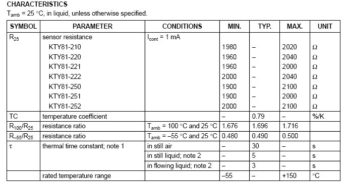

lt. NI habe ich die Möglichkeit die Kennlinie eines Thermistors bei Verwendung eines DAQPad-6015 zu berücksichtigen. Hierzu benötigt man die drei Koeffizienten A,B,C bzw. K1,K2,K3 der Steinhart-Hart- Gleichung. Ich möchte einen KTY 81-222. Leider ich kann sie nicht finden.
Hat jemand diese Infos?
Thx
morphe

morphe schrieb:Leider ich kann sie nicht finden.
Du meinst damit die Koeffizienten? Das hätte dann allerdings nichts mit LabVIEW zu tun und wäre off-topic, aber hoffen wir mal, daß die Moderatoren ein Auge zudrücken.
Nach einer Minute googeln erhalte ich das Datenblatt unten. Da sind Widerstandswerte für 3 Temperaturen genannt. Das genügt doch wohl, die Koeffizienten zu berechnen? Für Mathe-Nachhilfe evtl noch mal melden.
Das dritte Glied der Formel ist sowieso Luxus, es dient zur Feinkorrektur der Kennlinie über große Temperaturbereiche. Für normale Feldwaldundwiesen-Anwendungen genügt also die vereinfachte Formel 1/T = A + B*ln

Zum Thema: Mein Gehirn läßt sich manchmal nicht ab/ oder umschalten, auch wenn ich das gern möchte. Und so ist inzwischen ganz unfreiwillig diese schöne einfache Formel herausgekommen:
1/T = 1/T25 + TK*ln(R/R25)
T=absolute Temp
T25 = Referenztemperatur absolut /z.B 25°C + 273,15°
TK = Temperaturkoeffizient bei Reftemp (Prozentangaben durch 100 dividieren!)
R = Widerstand@T
R25 = Widerstand@Reftemp
Wie gesagt, R25 und TK stehen im Datenblatt.
