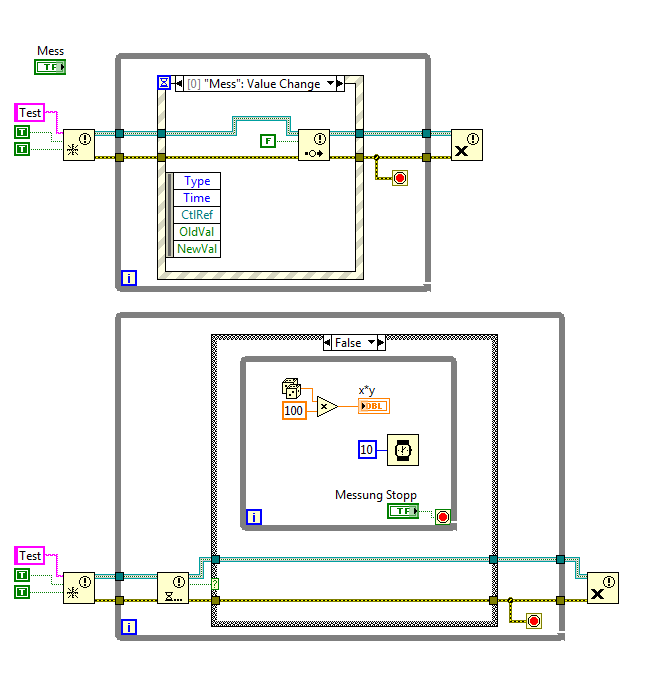

(05.07.2016 14:43 )GerdW schrieb:  Hallo katanad,
das mit dem Autocleanup hast du aber noch nicht bemerkt, oder? Big Grin
Schau mal im Anhang.
Es ist auch empfehlenswert, den Schaltmodus der Buttons sinnvoll einzustellen…
Danke für die Antwort.
Noch kurze Frage!
Wenn ich Mess-Knopf außer der Ereignisstruktur legen, funktioniert das "Latch when pressed" nicht mehr. Warum?

Hallo katanad,
Zitat:Wenn ich Mess-Knopf außer der Ereignisstruktur legen, funktioniert das "Latch when pressed" nicht mehr. Warum?
Weil die Empfehlung lautet, solche Buttons immer in der Eventstruktur abzufragen! Big Grin
Im Ernst: Ein Latched-Button wird zurückgesetzt, wenn sein Terminal gelesen wird. THINK DATAFLOW!
