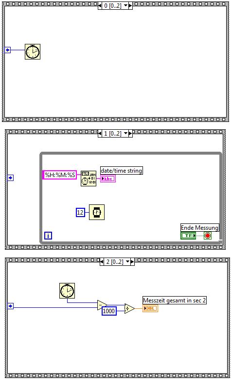

Stoppuhr
Ich bräuchte auch so eine Stoppuhr. Habe aber nur Version 6.1. Kann diese jemand als Version 6.1 oder .jpg Posten? Danke!

Stoppuhr
Hier ein Bild; speichern als 6.irgendwas geht bei mir nicht.
Cheers.
