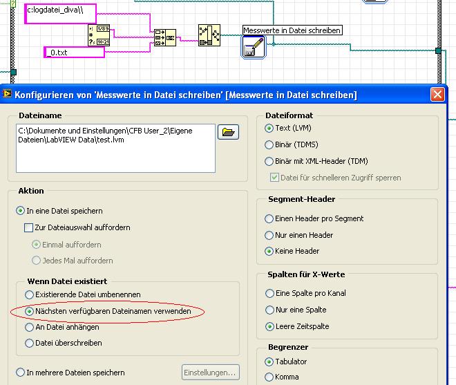

ich hatte auch das Problem. Das ExpresVI Messwerte in Datei schreiben kann das.

' schrieb:Das ExpresVI Messwerte in Datei schreiben kann das.
Das hatte ich auch schon in der Hand gehabt. Dort kann man aber nur diese komischen Formate lvm, tdm und tdms schreiben. Und wenig Einfluss darauf nehmen wie der Inhalt der Dateien aussehen sollen.

' schrieb:Das hatte ich auch schon in der Hand gehabt. Dort kann man aber nur diese komischen Formate lvm, tdm und tdms schreiben. Und wenig Einfluss darauf nehmen wie der Inhalt der Dateien aussehen sollen.
Aber Danke für den Tipp.
Gruß Stephan
nein, du kannst auch txt erzeugen. Mache ich auch. Und den Inhalt kannst du uch genau bestimmen. Ich verwende das VI nur zum erzeugen der Datei, ohne dass ich Daten hinenschreibe. Danach öffne ich die datei ganz normal und schreibe und lese mit den verschiedenen Datei I/O VIs.
Ich verwnde das VI nur, weil man sich dann die ganze Dateiexisiert bereits, etc Abfragerei sparen kann, weil man dort einstellen kann, dass die Dateien fortlaufend nummeriert werden.
MfG Jeffrey
MfG Jeffrey
Hä? Wie? Was?
kannst du mir ein Beispiel VI hochladen? Ich habe so eine Option in dem Express VI nicht gefunden.
Stephan

' schrieb:Hä? Wie? Was?
Stephan
hab doch oben schon des Bild eingefügt, wie ich des gebaut habe.
