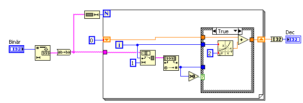

Ich habe es so umgesetzt wie "Lucki" es gezeichnet hat... hab mir einen Integerwert mit %b in binär umgewandelt. Unter LV 7.1 gibt es die Funktion bin2dec nicht... deswegen brauch ich eine Funktion bzw. einen ablauf welcher das realisiert... Der versuch den binärstring mit %u wieder in einen dezimalstring zu konvertieren ging nicht...

Hier eine Möglichkeit von Binär nach Dec umzurechnen:

Danke... würdest du mir noch verraten, was in der casestruktur bei false steht???

Der False-Case ist leer
Das VU rechnet für jedes Bit den Dezimalen Wert aus und addiert ihn bei 1 hinzu und bei 0 eben nichtWink
