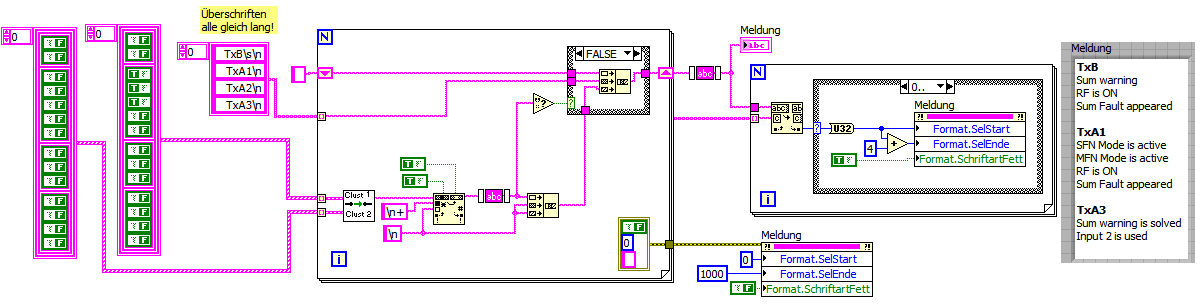

' schrieb:Ich favorisiere ja immer noch die Möglichkeit mit dem normalen String-Element. Muss mal halt was zu programmieren. String suchen, als Start/Ende-Position setzen, Formatierung machen ...
Ich haben jetzt mal beides kombiniert: Tabelle und mehrzeilige Strings.
Die Überschriften TxB usw. sind als Standardwerte (fett) in der Tabelle gespeichert. Zwischen den Überschriften-Zeilen befindet sich dann immer nur eine Zeile, die die mehrzeilige Stringmeldung enthält.
Aus den mehrzeiligen Stringmeldungen werden Leerzeilen entfernt, und am Ende des Textes wird wieder eine Leerzeile angehängt.
Was nicht zuverlässig funktionert, ist die automatische Anpassung der Zellenhöhen an den Text, ist möglicherweise ein Bug. Was ich unten poste, da scheint es gerade mal zu funktionieren.
Habe die Zeilenlinien mal sichtbar gelassen, damit man leichter durchblickt.
Beachten: Das oben gepostete Sub-vi wird weiterhin gebraucht.

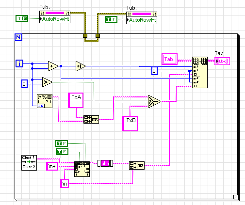

Zitat:Und da ich neu bin in LabVIEW versteh ich auch nicht so ganz deinen "search and replace string"?!
Du suchst den String bis "n+" und dann ersetzt du ihn mit "n", kannst du das mal in Worte ausdrücken, bzw ich kenn den Unterschied zwischen n+ und n nicht.
Bei der Suche/Ersetz-Funktion wurde mit rechter Maustaste "regulärer Ausdruck" aktiviert. Der Suchstring mit dem angehängten + ist ein solcher regulärer Ausdruck: mehrfach hintereinander liegende Zeilenvorschübde n+ werden durch einen einzigen n ersetzt.
Deine Meldungen enden manchmal mit einem n, manchmal nicht. Um die einheitlich mit einem n zu beenden, wird der String getrimmt (nicht darstellbare Zeichen am Ende entfernt), und dann wird wieder ein n angehängt.

' schrieb:Ich hab nur ein paar kleine Verständnisproblem, wie oft läuft die Schleife denn eigentlich?
Solange bis kein Input mehr vorhanden ist?
In meinem Beispiel läuft sie 4 mal, einsprechend der Elementzahl der angeschlossenen beiden Arrays (Mach da mal die Indexanzeige wieder sichtbar, dann siehst Du eher was hier los ist)
Zitat:Kann man die Schaltung irgendwie so umstellen das mein SubVI außerhalb der schleife liegt?
Wie hast du eignetlich die Cluster am Anfang zusammengefügt?
So: die 4 Cluster habe ich zu einem Array verknüpft. An den Ausgang habe ich eine Anzeige angeschlossen. Dann das VI laufen lassen, damit in der Anzeige was drinsteht. Dann auf die Anzeige geklickt -> Konstante erstellen. Dann alles außer der Konstanten gelöscht.

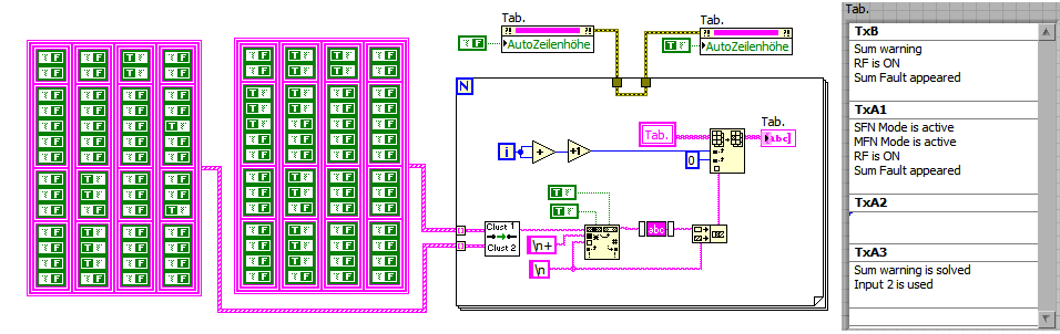

So, jetzt habe ich noch mal was gemacht und hoffe, daß das jedem Deiner Wünsche genau entspricht.
Was Du noch zu machen hast ist die Anzahl von Meldungsarten auf den Endstand von 8 (oder was weiß ich) zu bringen.
Gruß Ludwig
Lv85_img
Sonstige .vi  TEST_TabelleWA2.vi (Größe: 36,21 KB / Downloads: 188)

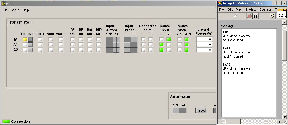

Danke nochmal!
Es funktioniert Big Grin, wie man sieht, die LED änderungen werden angezeigt, und das auch nur bei Änderung.
Jetzt muss ich nur noch alles anpassen (viel Arbeit) und die Sache ist fertig
