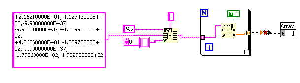

wieso eigentlich den String erst in Array of Strings wandeln? Geht doch gleich in Zahlen:

String aufgliedern und formatieren?!
' schrieb:Hallo,
[attachment=35086:Image01.png]
MfG, Jens
Hey Leute, erstmal vielen lieben Dank für die umwerfende Hilfe, aber ich stell mich einfach noch zu prasselig an ...
Im Anhang mal mein VI, ich denke wos hängt is einfach zu erkennen ... HILFE!
Mach' mal einen Rechtsklick auf den "Forschleifen-Ausgang" (Indizierung) und wähle "Create->Indicator" aus. Dann kannst Du auch das "schwarze" löschen.
' schrieb:Mach' mal einen Rechtsklick auf den "Forschleifen-Ausgang" (Indizierung) und wähle "Create->Indicator" aus. Dann kannst Du auch das "schwarze" löschen.
*NARF* Danke ...
