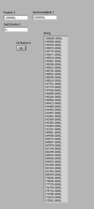

Hallo Zusammen,

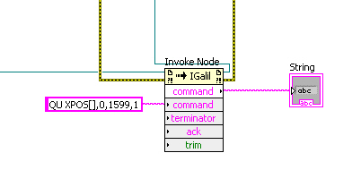

ich versuche von einer Karte Messwerte auszulesen, dazu gebe ich die Größe des Bereichs an und lade mir die Messwerte dann als String in LabVIEW.
Die einzelnen Messwerte sind durch ein Komma getrennt kann ich irgendwie danach filtern?
Wie bekomme ich die Werte in ein Textfile oder Graph?
Im Anhang kann man sehen wie ich es einlese.
Gruß Michael

Hallo Michael,
SpreadsheetStringToArray mit einem Komma als Trennzeichen zum "Auftrennen" der Werte...
Speichern in ein Textfile: WriteToSpreadsheetFile!

String aufteilen
Und das Dezimaltrennzeichen fest auf Punkt (".") setzen. Also folgenden Formatstring verwenden: %.;%f

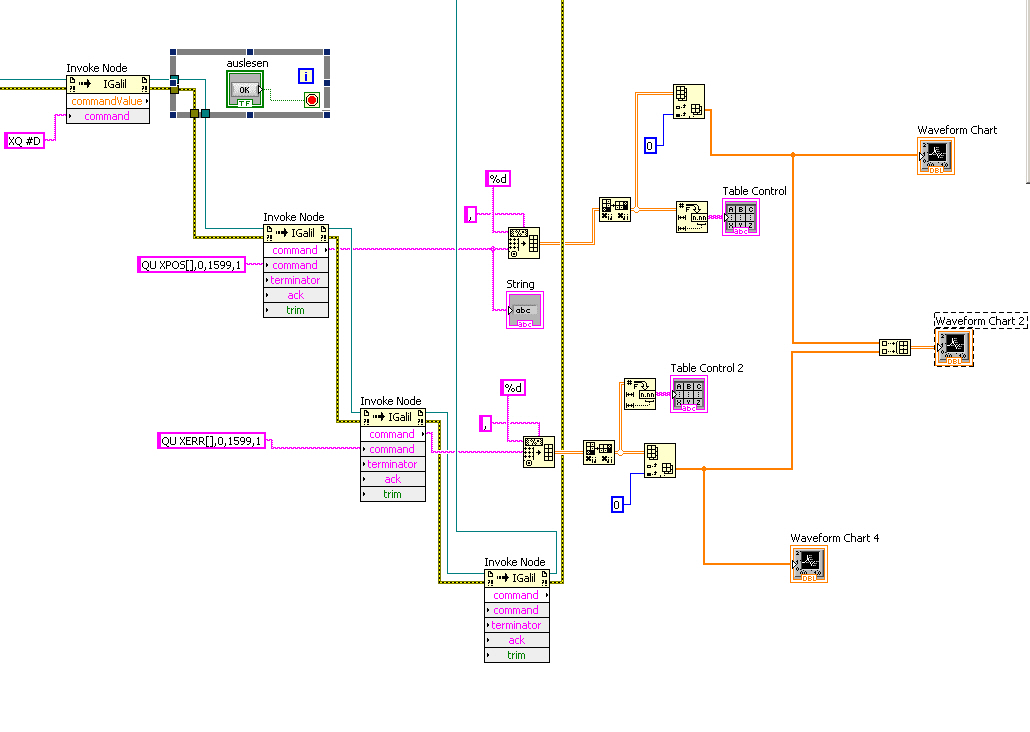

Wie kann ich jetzt 2 n Dimensionale Arrays zusammenfassen, als 2-Dim Array?
Was mache ich dabei Falsch -> Bild

BuildArray!

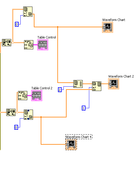

das hatte ich auch schon versucht aber er macht mir dann aus beiden einen Array.
also die Messwerte werden nicht übereinenander ausgegeben sondern hinterenadner.

Rechtsklick auf die BuildArray-Funktion und "Concatenate..." deaktivieren!

String aufteilen
rechtsklick auf build array und Eingänge verknüpfen <- Haken raus, dann bekommst du ein 2D Array.

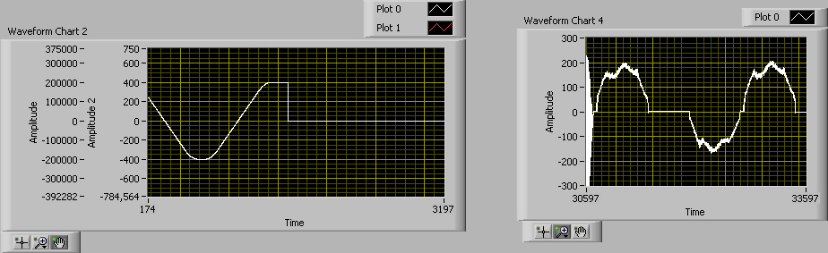

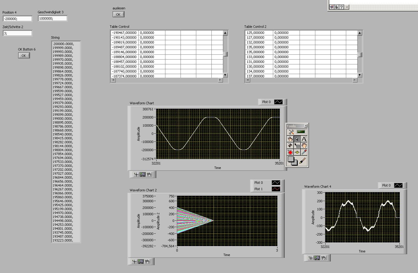

so wenn ich den Haken deaktiviere kommt zwar ein schöner Graph raus, aber leider nicht der den ich erwarte :-)
Ich hab auch nochmal mein Programm eingefüg.
Ich würde eigentlich die gleichen Graphen wie bei Chart und Chart 4 erwarten, aber????
Danke für eure Hilfe

ok sorry es war transponiert Dry
Danke!!!
