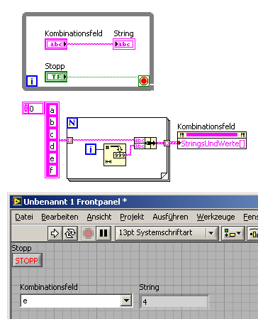

ich lade mir ein Array mit mehreren Strings ins Kombinationsfeld.
Anschließend wähle ich einen String im Kombinationsfeld aus.
Gibt es eine Möglichkeit den Index des ausgewählten Strings im Array zu bestimmen?

Wenn die Strings alle unterschiedlich sind, dann hilft die die Funktion Search 1D Array.

Oder gleich StringsUndWerte füllen...

Hi SeBa,
wunderbar, so funktioniert es.
