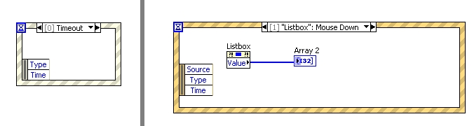

Hallo Y-P,
das in #1 beschriebene Szenario funktioniert mit Deinem VI listbox_ausStringkonstante_neu.vi auf meiner Maschine eben leider nicht, wie ich erwähnte, daher resultieren wohl unsere Verständigungsschwierigkeiten. Es wird bei mir zwar aus der Stringkonstante gelesen, jedoch nicht Zeilenweise getrennt sondern alle 3 Zeilen auf einmal, so dass es nur eine einzige Auswahlmöglichkeit statt drei gibt.
In meinem Beispiel listbox_ausStringkonstante.vi habe ich daher Kommata eingefügt, damit die mehrfache Auswahl erfolgt. Allerdings werden dann die 4 Auswahllistfelder jeweils zweizeilig (das EOL wird an jede Auswahllistenzelle durchgereicht).
Das Problem mit der fehlenden initialen Anfangsselection ist allerdings drängender. Und ob es einen Trick gibt, eine Mehrfachfelderauswahl bei Ringauswahllisten zuzulassen?
Vielleicht weiß dazu jemand Rat?

Hier an dem Rechner hat's auch nicht geklappt.
So geht's aber.....
Sonstige .vi  listbox_ausStringkonstante_geht.vi (Größe: 21,14 KB / Downloads: 221)

Off-Topic:
Y-P, hast du ne besondere Eventstruktur verwendet, oder warum hat die so nen Rahmen in nem dunklen Gelbton? Bei mir haben die immer nen viel helleren Rand...

' schrieb:Off-Topic:
[attachment=38541:eventstruct.jpg]
Du kannst jede Struktur einfärben wie du möchtest. Rosa Whileschleifen gehen also auch :-)

Mir ist nicht ganz klar, was jetzt in dem nun funktionierenden VI abgeändert wurde.
Bei der Weiterverarbeitung des Ergebnisstrings außerhalb der Schleife wird bei der normalen Signalführung über einen Tunnel nach draußen manchmal kein bzw. nicht der zuletzt aktuelle Wert übernommen, siehe mein Beispiel. Gibts da einen Trick?

Es gibt mehrere Möglichkeiten den Wert aus der Schleife zu kriegen, z.B. wenn Du sie beendest. Wenn Du die Werte parallel benötigst, dann kannst Du eine lokale Variable, Queue (vgl. hier) oder Notifier verwenden.
Ich hab' Dir das Beispiel mit lokaler Variable gemacht.
Den Unterschied siehst Du hier.
Und das Programm funktioniert jetzt, weil ich als Separarator beim Spreadsheet-String-to-Array eine "Line-Feed-Constant" verwendet habe.
