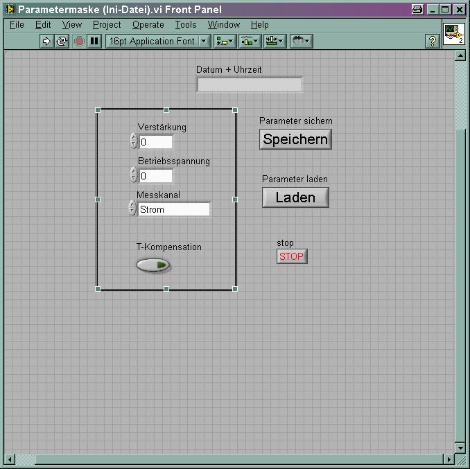

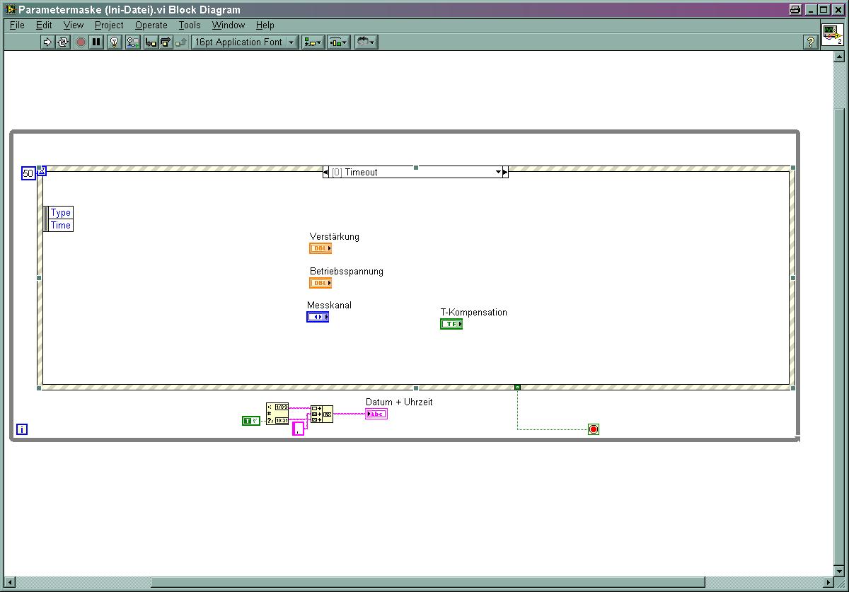

25.10.2006, 12:53
String in IniDatei schreiben
hier habe ich ein Beispiel (auch hier aus dem Forum, weiß nur nicht mehr von wem).
Das funktioniert. Leider kann ich minimal auf LabVIEW 8.0 abspeichern, weil ich nur noch LabVIEW 8.2 installiert habe. Deshalb habe ich zusätzlich noch Screenshots dazu gepackt.

26.10.2006, 06:46
Beiträge: 4.225
Hola...
...das ist ja das Beispiel von mir...Tongue
http://www.LabVIEWforum.de/index.p...ost&p=15768
(Version 7.1)
Gruss
A.
