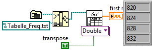

Hallo!
Ich habe folgendes Problem.
Ich lese eine text Datei aus in der Tabellenwerte drin stehen. Ich möchte jetzt diese Werte als 1D Zahlenarray darstellen.
Wie macht man das am besten.
Vielen Dank in Voraus!
LABVIEW 2009
Sonstige .txt  Tabelle_Freq.txt (Größe: 115 Bytes / Downloads: 297)
18.11.2010, 13:42
String nach Zahlen Array
Sonstige .vi  Tabelle_lesen.vi (Größe: 6,31 KB / Downloads: 361)
Lv09_img2
18.11.2010, 13:56
Wenn Du ein Zahlenarray (dbl?) willst, sieht es so aus:
