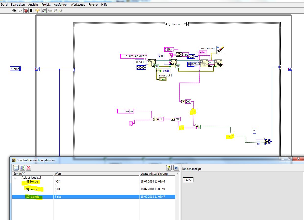

String vergleichen
ich lese einen String via TCP IP Verbindung von einem Gerät zurück. Es wird mir "OK" zurück gegeben und dieses vergleiche ich mit einem "OK" jedoch bekomme ich immer ein False Signal am Vergleicher. Hab das ganze schon auf Leerzeichen usw. kontrolliert und wenn ich beispielsweise 2 "OK" Konstanten vergleiche wird auch TRUE ausgegeben.
Hat jemand eine Idee weshalb der vergleich mit dem empfangenen "OK" nicht geht?

Hallo xx,
wenn man Strings vergleichen will und nicht das erwartete Ergebnis erhält, sollte man sich beide Strings GENAU anschauen: erstelle für jeden String eine Anzeige und setze diese auf "\-Codes"-Display!
Wie man in deinem Bild trotzdem erkennen kann, ist da vor den zweiten String noch ein Leerzeichen (oder ein anderes nonprintable Char) und beide Strings verwenden IRGENDWELCHE Zeilenendezeichen: hier hilft die TrimWhitespace-Funktion!

RE: String vergleichen
(18.07.2018 10:48 )GerdW schrieb:  Hallo xx,
Vielen Dank für den Tipp, jetzt funktioniert es!!! Siehe Foto
Einen schönen Tag wünsche ich noch.
Hallo xx,
wie man sieht: zwei vollkommen verschiedene Strings - da muss der Vergleich eben FALSE liefern… Big Grin
