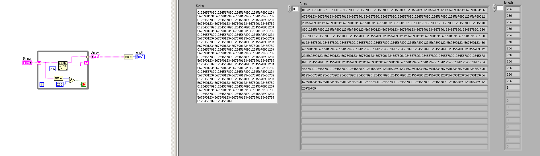

Kann mir jemand einen Tip geben, wie ich einen egal wie großen String in max 256 lange Teile zu je 8 byte Elementen zerlegen kann?

Zerteilen z.B. so:
Was du jetzt aber mit den Byte-Elementen meinst, versteh ich nicht...

Ich tippe, er mein statt lange gleichlange Teile: Also ein Array aus 256 String, von denen jeder 8 Byte lang ist.
Dann einfach aus der 256 eine 8 machen und das resultierende Array auf 256 begrenzen.

Danke, so geht's.
