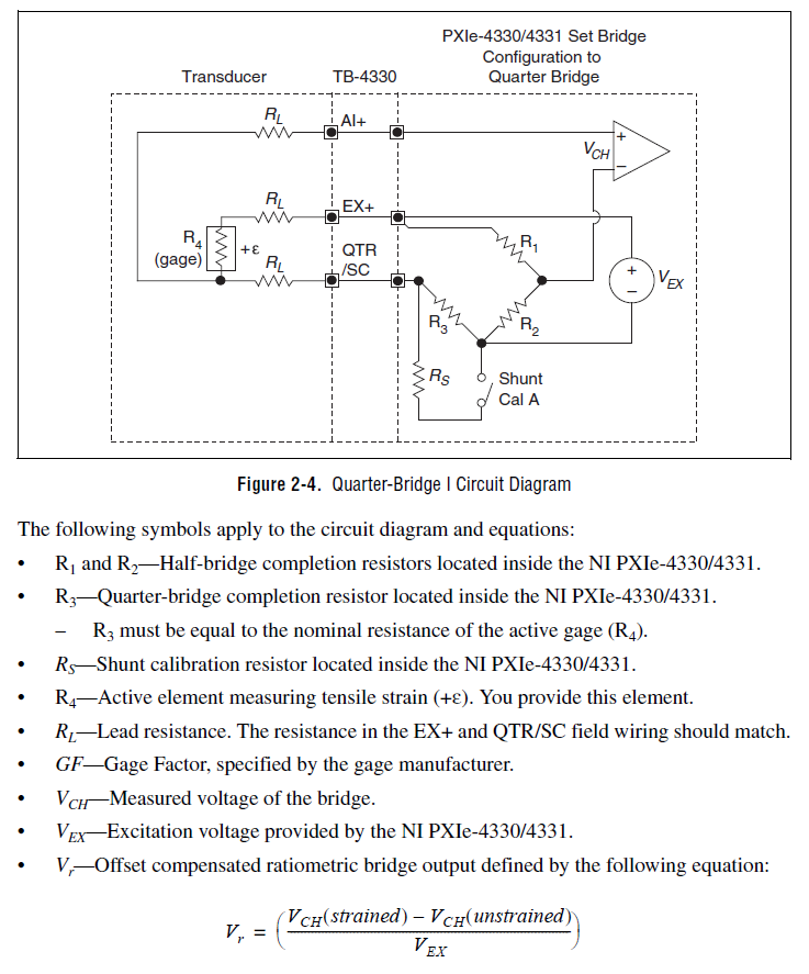

Stromgespeiste Viertelbrücke mit NI PXIe 4330?
19.05.2014, 09:27
Emko135 Offline
Beiträge: 1
Registriert seit: May 2014
2012 SP1
Question Stromgespeiste Viertelbrücke mit NI PXIe 4330?
Hallo zusammen
Ich habe das NI PXIe 4330 zu Verfügung und möchte damit eine Viertelbrücke aufbauen. Ich habe bereits Tests durchführen können via NI MAX und konnte mit der Standardeinstellung Signale generieren. Dabei konnte ich nur die interne Spannungsquelle als Source wählen. Kennt sich jemand mit PXIe 4330 aus, ob es auch mit einer externen Stromquelle für die Messbrücke möglich wäre?
Viele Grüße
Emko
