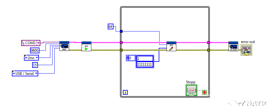

Anmerkung: Der MAX53381 ist ein DAC mit Spannungsausgang; hier wird eine Spannungsquelle programmiert und keine Stromquelle, wie es der Titel suggeriert. Für einen technisch unbedarften Laien sind ja Spannung und Strom dasselbe, der unterscheidet so etwas nicht. Aber wir sollten das schon tun.

Mein Problem ist immer noch, wie ich den DAC mit dem I^2c verbinde... Also ob die Bytes richtig angeben sind oder nicht.
Datenblatt:
VI:

Hallo Muaadh bzw. Mido,
bitte immer selbständig Crosslinks angeben!
