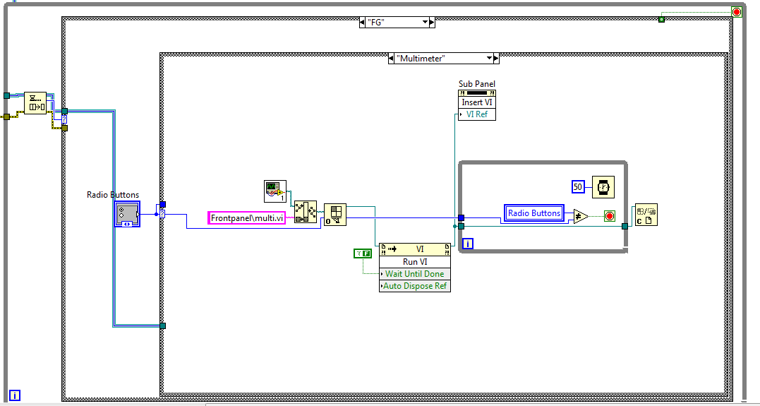

Hallo, ich habe da ein groesseres Problem. Ich habe mir eine State Machine gebastelt, worueber hauptsaechlich der Aufruf eines SubPanels erfolgen soll. Das mit dem Aufruf des Subpanels klappt auch ganz gut, nur leider habe ich dann nicht mehr die Moelglichkeit im "Hauptfenster" was zu aendern, wie zum Beispiel auf die RunTime Engine zuzugreifen, da leider ja das Sub Panel in einer While schleife laeuft und auch weiter laufen soll. Ich hab da mal ein Screenshot von gemacht und ich hoffe das einer mir da weiter helfen kann.

' schrieb:Das mit dem Aufruf des Subpanels klappt auch ganz gut,
Kann ich nicht so richtig nachvollziehen. Unsure
Ich verstehe dein Problem nicht. Wenn noch Interesse an einer Lösung besteht, bitte Muster-VI mit Fehler posten.
Ich würde zuerst die Referenz auf das SubPanel geben und dann das VI aufrufen.
