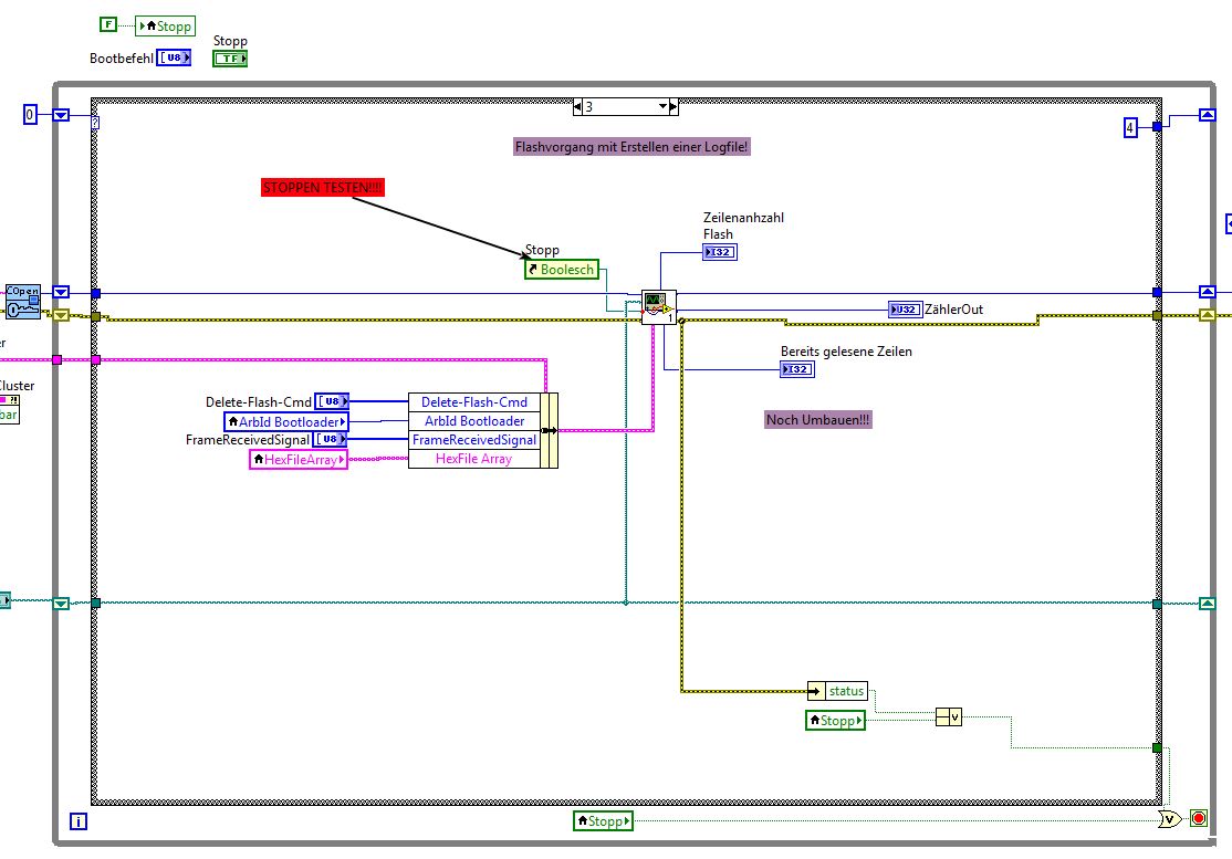

Hallo Leute,
ich versuche gerade Luckis Lösungsweg.
Zu meinem Programm:
Es handelt sich um eine State-Machine, wo ganz billig einfach State für State nacheinander abgearbeitet wird, da ich einen Mikrocontroller Flashen will.
Bei dem Schritt, bei dem ich das HexFile sende, nutze ich ein SubVi. Wenn jetzt irgendwas mal schief läuft kann es sein, dass es im SubVi hängt und es kommt zu einer Endlosschleife. Deshalb habe ich einen StoppKnopf im MainVi der das SubVi trotzdem beenden soll (also einfach alle For- und While-Schleifen beendet).
Das Bedienungselement "Flashen Fertig" beendet die while schleife im SubVi falls alles ordnungsgemäß abgelaufen ist.
Wenn ich nun aber den Stopp Knopf im MainVi drücke passiert nichts.
Sieht einer von euch den Fehler?
Gruß Slevin
EDIT: Hab das Problem gefunden... "Flashen Fertig" war am Anfang immer sofort True...
