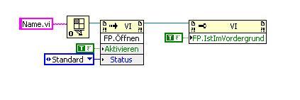

Hallo alle zusammen,
Wie kann ich SubVI durch ein Button im Frontpanel des HauptVI öffnen, ohne dass SubVI-Programm durchgeführt wird.
Danke für eure Antwort im Voraus.
Liebe Grüße,
Margi
14.0 .vi  Messprogramm_final.vi (Größe: 11,42 KB / Downloads: 186)
02.09.2015, 13:01
Beiträge: 17.500
RE: SubVI ins neue Fenster
Hallo Margi,
du willst also aus einem laufenden Programm heraus ein subVI-Fenster öffnen, ohne das subVI aber auszuführen?
Es ist zwar fraglich, ob das sinnvoll ist, aber dafür kannst du VIServer-Aufrufe verwenden: einfach per InvokeNode das FP des subVIs öffnen!
(Das subVI muss dafür aber ebenfalls durch VIServer-Aufrufe gestartet werden, es darf nicht direkt im MainVI eingebunden sein. In diesem Fall würde es zumindest "zur Ausführung reserviert" sein…)

02.09.2015, 14:10
Beiträge: 17.500
Hallo Marko,
Zitat:Das scheint mir unkomplizierter, als in allen möglichen SubVIs ein Debug-Log anzulegen
So musst du für jedes subVI, welches du dir mal anschauen willst, einen Button irgendwo platzieren, einen Event-Case anlegen und die VIServer-Aufrufe programmieren.
Ein DebugLog erfordert ein FormatIntoString und einen einzigen subVI-Aufruf: eine fertige DebugLog-Lösung sollte man ja in seiner user.lib haben… Big Grin
(02.09.2015 14:10 )GerdW schrieb:  So musst du für jedes subVI, welches du dir mal anschauen willst, einen Button irgendwo platzieren, einen Event-Case anlegen und die VIServer-Aufrufe programmieren.
Es reicht doch, wenn ich einen Button (bzw. einen Menüaufruf) habe und eine Eingabemaske für den VI- Namen. Dann kann ich das FP jedes X-beliebigen VIs (wenn es nicht statisch eingelinkt wurde) öffnen.
(02.09.2015 14:23 )Trinitatis schrieb:  Dann kann ich das FP jedes X-beliebigen VIs (wenn es nicht statisch eingelinkt wurde) öffnen.
Ich hab das eben nochmal ausprobiert. In LV 8.0 kann ich auch die FP von statisch eingelinkten VI im Executable anzeigen. Ob das in höheren Versionen auch noch geht, weiß ich nicht.

Smile RE: SubVI ins neue Fenster
Vielen Dank für eure Antworten.
Ich werde jetzt gleich probieren.
ja, ich möchte ganz genau SubVI frontpanel öffnen, ohne dass es ausgeführt ist. (möchte das Messprogramm von Visual Basic in LabVIEW umsetzen.
Vielen Dank und viele Grüße,
Margi
Danke schön noch mal.
ich habe gerade wie ihr sagt gemacht, und es funktioniert wunderbar!
Vielen vielen Dank,
Margi
