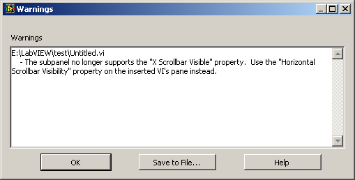

Hallo, Robertow,
das hat mich doch gleich mal interessiert. Ist aber aus meiner Sicht kein Bug, sondern ein Feature! Siehe hierzu den Screenshot der Warnmeldung, wenn ich versuche ein 7er-VI mit Scrollbar-Property Node in 8.2 zu öffnen:
MfG, Jens

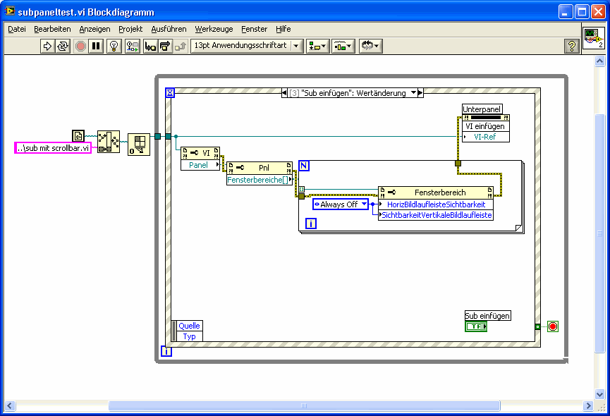

23.04.2007, 09:54 (Dieser Beitrag wurde zuletzt bearbeitet: 23.04.2007 09:59 von A.Berndsen.)
A.Berndsen Offline
Beiträge: 2.437
8.2.1 - 2011
724xx
Subpanel scroll bars
Hallo robertow,
natürlich kannst Du die Scrollbar's der Subpanel ausschalten. Es gibt dazu einen Eigenschaftsknoten des Fensterbereichs.
Schau Dir den Screenshot an. Ich denke das hilft Dir weiter.
Andreas
' schrieb:Hallo robertow,
Andreas
PS: Da wir uns einig sind, daß es sich nicht um einen Bug handelt, wird das Thema von Bug nach Allgemein verschoben!
Danke für deine Hilfe!!!
Eine Frage noch: Gehts ohne "Code" auch sondern mit einer Einstellung des VIs? Wie gesagt, ich habe lange gesucht, aber nichts gefunden, deshalb frag ich einfach nochmal...
Lg, robertow

ähm, danke für deine Antwort, aber da find ich nichts... wenn du die hackal "Show vertical scroll bars" und "Show horizontal scroll bars" meinst, die hab ich weggetan. Beim Frontpanel sind sie während dem Ausführen weg, wenn ich aber dieses VI in ein Subpanel einbinde, haben die Subpanels wieder Scroll bars...
Ich benutze LabVIEW 8.2... gibts es vielleicht erst in LabVIEW 8.2.1???
Lg, robertow
08.05.2007, 13:02
Sorry, falls es bei dir nicht funktioniert. Ich hatte nur einen kleinen Quick&Dirty Test (unter 8.20) gemacht, da hat es eigentlich funktioniert.
Da weiss ich jetzt auch erst mal nicht, was da schief läuft. Dann musst du halt doch auf Andreas Variante zurückgreifen.
MfG, Jens
