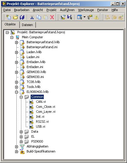

ich habe ein Programm entwickelt und möchte es in eine EXE konvertieren.
Nun verlangt er beim Erstellen, die Pfade der einzelnen VI. Und das sind eine menge weil es ich um einen Treiber handelt.
Ich habe den Treiber absichtlich nicht in das Installationsverzeichnis von LabVIEW gesteckt um keine Probleme mit versch.
Rechnern zu haben.
Ein Eintrag in Optionen -> Suchpfade ist auch nicht schön weil ich mit Tagesverzeichnissen arbeite.
Wie kann kann ich es schaffen das er die VIs doch autom. findet?
Hier ein Screenshot von dem übeltäter.
(Nochmal: Das Ausführen in LV funktioniert tadellos. Nur nicht EXE-Erstellen.)
Lv86_img

das Problem ist gelöst.
Ich hab den Common-Ordner in ein LVLIB umgewandelt.
Allerdings hat dies erst beim 2. Versuch und einem Windows-Neustart funktioniert.
