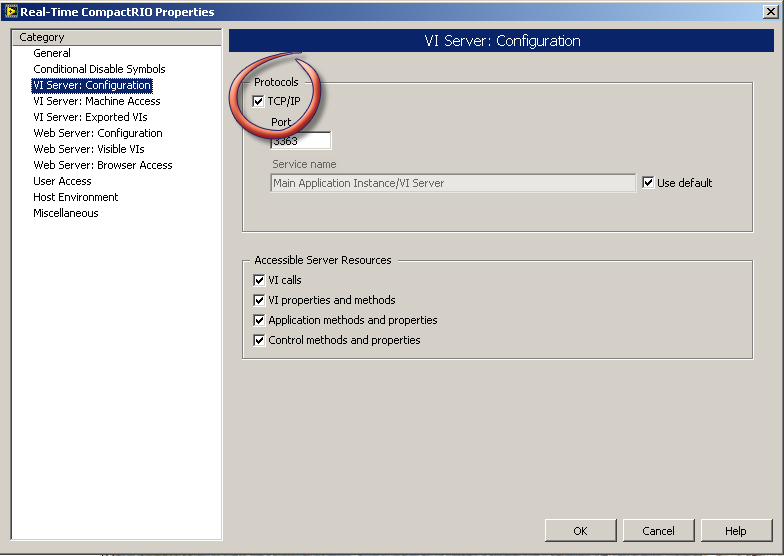

Hallo!
Um einen "Speicherfresser" auf dem RT zu finden, möchte ich mir mit dem System Manager auf dem RT den Speicherverbrauch ansehen.
Auf dem Produktiv-RT 9004 klappt das wunderbar.
Auf dem Test RT klappt das leider so nicht.
Es ist ein cRio 9002.
Ich bekommen die Meldung:
"Real-Time System Manager Error:
Cannot connect to Test-RT
Please ensure that the following setting is enabled and deployed to the target:
- VI Server
Also make sure that the port number is correct and that this machine is allowed to connect through VI Server"
Kann mir jmd. das genauer erklären?
Ist VI Server = VISA Server?
Der ist aber installiert!
Ratlos!
Patrik

nein, VISA ist VISA und nicht EurocardWink
Die Verbindung zum RT-Ziel wird über VISA realsisert, das ist bei NI eine recht universelle Treiber-Schicht mit der sich alle möglichen Geräteverbindungen herstellen lassen. Die wahrscheinlichste Ursache für dein Problem ist
a) der Zugriff auf den VI Server über TCP/IP (was durch VISA abstrahiert wird ...) ist nicht aktiviert. Abhilfe: einen Haken setzen

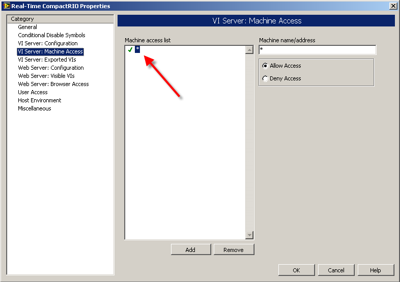

b) du hast nur bestimmte Geräte für den Zugriff auf den VI-Server konfiguriert oder gar keinen. Alle IP-Adressen läßt man mit einem * zu ...
[attachment=44159:foo1.png]
Danke, das hat geholfen.
Dabei hatte ich an der Stelle schon geguckt.
Aber irgendwie ist mir das Häkchen durch gegangen.
Danke nochmal
