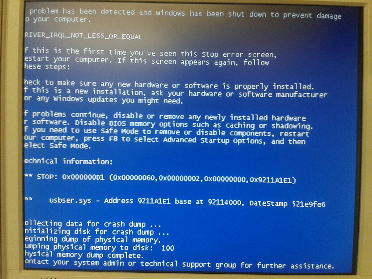

Habe jetzt mal ein Foto vom Bluescreen gemacht. Hoffe das hilft weiter.

da ist wohl das "usbser.sys" abgekackt…
Vielleicht solltest du einen vernünftigen USB-2-RS232-Adapter verwenden - einen, der einen "ordentlichen" Treiber mitbringt.
Oder eben eine PCI(e)-Karte zum Einbau in den Rechner, mit denen habe ich bisher nie negative Erfahrungen gehabt!

(29.11.2016 10:47 )GerdW schrieb:  Hallo CGÜ,
nach der Verwendung eines anderen PCs funktioniert das Ganze jetzt auch seit ein paar Tagen stabil. Anscheinend laufen bei den Dellrechnern die USB-Treiber nicht stabil.
