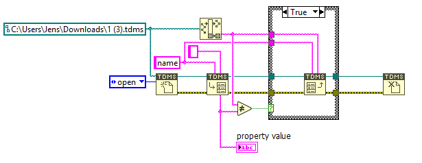

07.04.2018, 00:17
RE: TDMS root Name nachträglich bearbeiten
Achso, du willst die Eigenschaft innerhalb der tdms-Datei ändern. Nach kurzem Trial&Error - die Property lautet einfach name:
07.04.2018, 09:02
Beiträge: 3.704
Zitat:Nach kurzem Trial&Error
Och, man muss das gar nicht ausprobieren - kann man nachlesen: z.B. in der Hilfe von TDMS:Eigenschaften. Dort steht: "Gibt den Objektnamen in einer *.tdms-Datei an, z. B. den Namen des Stammelements, den Gruppennamen oder den Kanalnamen.". Stammelement klingt doch schon sehr nach root.
Warum ich das erst heute weiß? Weil ich zufällig gestern diverse Daten an die vordefinierten Stellen in einer TDMS-Datei schreiben wollte. Da hab ich plötzlich eine Hilfe gefunden .... Yahoo
Danke für die Hilfe, hat geklappt!
