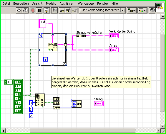

Guten Abend an alle,
weiss jemand, wie ich ein einen einfachen TREU/FALSE-Wert (in meinem FAll noch gewandelt mit dem "Boolscher Wert nach (0,1)") so wandeln kann, dass ich ihn in einem einfachen Textfeld darstellen kann? Das kann doch eigentlich nicht so schwer sein, oder?
Ich stell hier mal den Code soweit rein, wie ich bislang gekommen bin! Ich denke, dann wird schnell klar, worauf ich hinaus will
Vielen Dank mal wieder im Voraus!!
Lv09_img2

' schrieb:wie ich ein einen einfachen TREU/FALSE-Wert (in meinem FAll noch gewandelt mit dem "Boolscher Wert nach (0,1)") so wandeln kann, dass ich ihn in einem einfachen Textfeld darstellen kann?
z.B. so:

tausend dank!!!! es geht! auch für die super-schnell antwort!!!!
