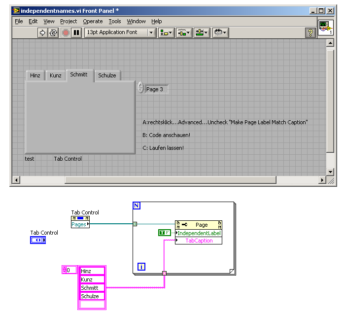

Hallo alle!
Nach langem Suchen hab ich mich vorerst geschlagen geben müssen und hoffe auf eure Hilfe.
Wie(oder überhaupt) ist es möglich die Karteireiter eines Tab Controls programmatisch zu beschriften?
Der Hintergrund ist, dass mein Programm mehrsprachig aufgebaut ist und ich alle Elemente per .ini beschriften lasse, es hänt jetzt nur an der Tab Control.
Vielen Dank für eure Hilfe!
LG Andreas

ich wusste es auch nicht...und hab einfach mal in der Hilfe nachgelesen...insofern hättest du das auch selber rauskriegen können!
Sonstige .vi  independentnames.vi (Größe: 10,22 KB / Downloads: 276)
(LV 8.2)
Achim

Und das ausführliche Bsp dazu gibt es im NI-Examplefinder, Stichwort Tab,
zu finden unter:
...ProgrammeNational InstrumentsLabVIEW 8.2examplesgeneralcontrolstabctrl.llbTab Control Properties.vi
Offenbar nicht lang genug gesucht.
MfG, Jens

In der Tat, ich habe es zwischenzeitlich auch gefunden, dennoch vielen vielen Dank für eure Mühe!
LG Andreas
