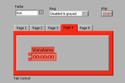

Hallo, ich habe mal wieder ein kleines Problem…
Von einem Tab-Control ändere ich die Farbe einer Page, auf der ein Control sitzt. Wenn dieses Control „Disabled & grayed“ ist, nimmt es die Farbe der Page an.
Wie kann man das verhindern?
Zur Verdeutlichung habe ich mal ein ganz einfaches Beispiel-VI geschrieben.

IMHO geht das nicht, da dein Control dem Tab zugewiesen wird und nicht deiner Decoration. Und da es ausgegraut werden soll wird es auf die Farbe gesetzt worauf es liegt... Du kannst es sicher umgehen, in dem du ein weiteres Tab-Controll auf die Page 4 legst und dieser den Grauwert zuweist (es gibt sicher noch alternativen zum Tab-Controll) und dort dein Bedienelement ablegst.

Ich habe jetzt ein Tab-Control als Decoration "missbraucht". Funktioniert.Top1
