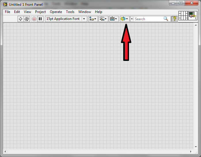

ich habe ein einfaches Problem. Unter Button-Properties und Tab-Properties konnte ich leider keine Lösung finden.
Das Problem ist, dass ein Tab Control meine Buttons verdeckt, die zum auf- und einklappen der Baumstruktur verwendet werden. Die Buttons sollen in der Zeilen-Header der Baumstruktur platziert werden. Die Baumstruktur ist im Tab Control platziert.
05.02.2013, 09:57
RE: Tab Control verdeckt Button
Offtopic2
Wie selbstverständlich gehst du offenbar davon aus, dass wir alle genau dein VI kennen - Zitat "die Baumstruktur", "die Buttons", ...
Ein einfaches Bsp.-VI würde es viel einfacher machen.
P.S.: Anordnungsreihenfolge der Elemente im FP ändern?!
05.02.2013, 10:00 (Dieser Beitrag wurde zuletzt bearbeitet: 05.02.2013 10:01 von Y-P.)
Probier's damit:

Danke für die Lösungen. Hat bestens funktioniert. Eine weitere frage diesbezüglich habe ich dennoch...Gibt es diese Funktion auch als Property oder Invoke Node?
13.02.2013, 11:01
Beiträge: 17.455
LV2021
Nein.
