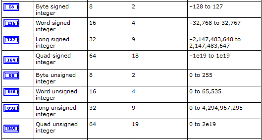

möchte aus einer Binärdatei lesen, dazu verwende ich die Funktion aus einer Binärdatei lesen. Ich habe das Problem das ich diese Daten jetzt z.B. in I32 anzeigen lassen will. Ich weiß nicht wie ich die Daten jetzt in I32 ausgebe. Am besten wären solche Funktionen wie ich sie im Bild angehängt habe, weiß aber nicht wo man die findet Big Grin

Zitat:Am besten wären solche Funktionen wie ich sie im Bild angehängt habe
Im Bild sieht man nur Terminals von FP-Elementen, keine Funktionen…
Zitat:Ich habe das Problem das ich diese Daten jetzt z.B. in I32 anzeigen lassen will. Ich weiß nicht wie ich die Daten jetzt in I32 ausgebe.
In welcher Form hast du die Daten denn gelesen? In welchem Format liegen sie denn vor?
Warum liest du sie nicht gleich als I32?
Zum Thread-Thema:
- Eine Tabelle ist in LabVIEW ein 2D-Array von Strings. Du musst also deine INT/DBL-Werte nach String umwandeln, wenn du sie in einer Tabelle anzeigen lassen willst.
- Wenn du die Zahlen dagegen in einem 2D-Array von DBL anzeigen lässt, hast du den optischen Eindruck einer Tabelle - nur eben mit Zahlen…
