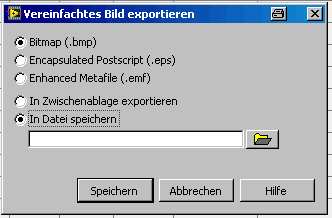

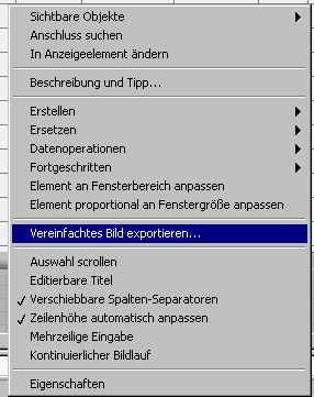

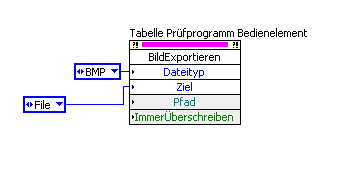

es gibt noch die Alternative "Bild exportieren" und die Abbildung der Tabelle ausdrucken.
oder
und dann
Lv09_img2
Sonstige .vi  tabelle_abspeichern_1__tmp.vi (Größe: 20,31 KB / Downloads: 185)
