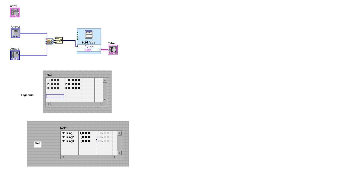

Im angehängten Bild sieht ihr mein Ergebnis bisher und mein Ziel.
um das Ziel zu erreichen hatte ich ein array von 3 Strings erstellt, leider kann ich den nicht zusammen mit den numberarrays anschliessen.
oder geht das nicht mit dem EXPRESS TABLE?
die Zieltabelle im Bild habe ich per Hand editiert nur um zu zeigen wie ich das haben möchte.
hat jemand eine Idee ?

ich würde generell von der Expresstabelle weggehen und das ganze manuell programmieren. Dazu habe ich ein kleines Bsp. erstellt
Lv10
Ein Stringarray und ein Zahlenarray werden gemeinsam in einer Stringtabelle dargestellt. Dazu muss die Zahl lediglich in einen String konvertiert werdenSmile

Tabelle mit Text und numbers
@Martin,
vielen Dank für den Tipp, hat geklapptWink
@NWO
vielen Dank, es funktioniert enwandfrei, und weniger kompliziert als Express table. sehr schönWink

Die Tabelle hat aber auch die Möglichkeit, Zeilen- und Spaltentitel darzustellen. Das bietet sich hier doch an: Rechte Mauststaste /Sichtbare Objekte/ Zeilentitel.
Die Titel, wenn sie konstant sind, einfach von Hand eintragen, oder wenn variabel, per Eigenschaftsknoten (Zeilentitel/Text) zuweisen.

in meinem Fall sind die Titel konstanten, und es klappt ganz gut wenn ich sie mit Hand eintippe.
