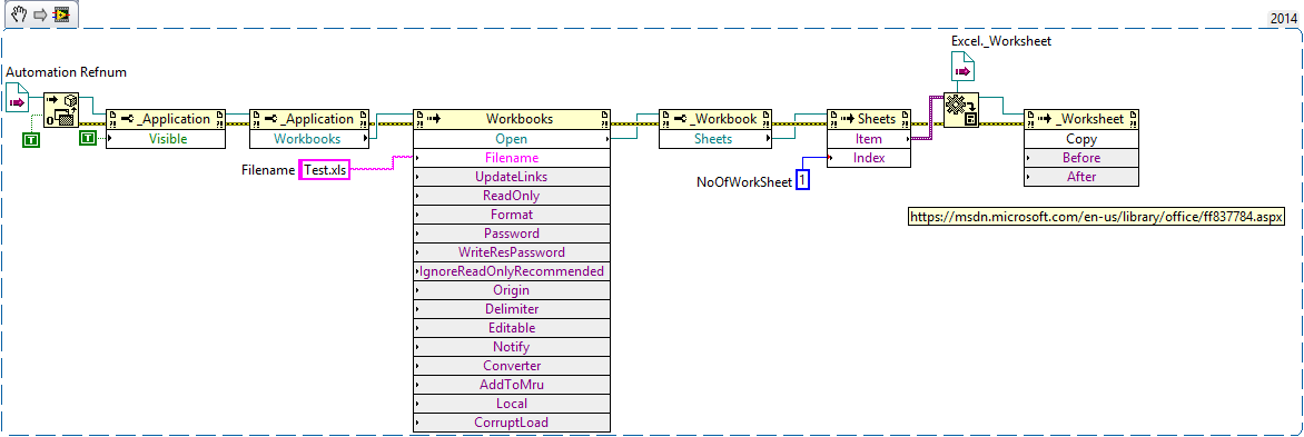

Du kanst per ActiceX dein WorkSheet kopieren, auch zu einer anderen Exceldatei. Siehe https://msdn.microsoft.com/en-us/library...37784.aspx.
Das Snippet zeigt das prinzipielle Vorgehen. Ist aber nicht getestet.
Evtl. macht JaO ja das gleiche, aber ich habe hier leider kein LV2015.
