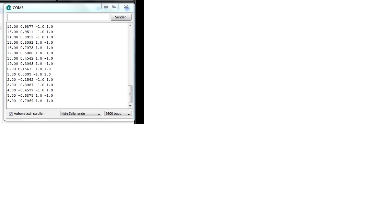

ich will von meinen Arduino, die ausgehende Daten aus dem Seriell Monitor in Labview abspeichern.
Aber das Problem ist jedoch, dass mir Labview nur eine Zeile speichert?Ahrg1?
Ich hoffe ihr könnt mir helfen, ich komm an da einfach nicht weiter.
Im Anhang ist meine .vi und die abspeicherte Datei vom Labview.
Vielen Dank im Voraus!

Hallo Hanswurschd,
setzt mal das false von "an Datei anhängen" auf True, dann sollte es funktionieren.
