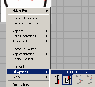

21.07.2008, 20:55
Tank schraffiert darstellen
Wie wäre sowas:
Hintergrund in "Customize Control" durch schraffierte Grafik ersetzen und dann Füll-Option "Fill to Maximum":
MfG, Jens

' schrieb:Wie wäre sowas:
[attachment=40937:Image01.png]
[attachment=40938:Image02.png]
MfG, Jens
Danke, werde ich testen.
