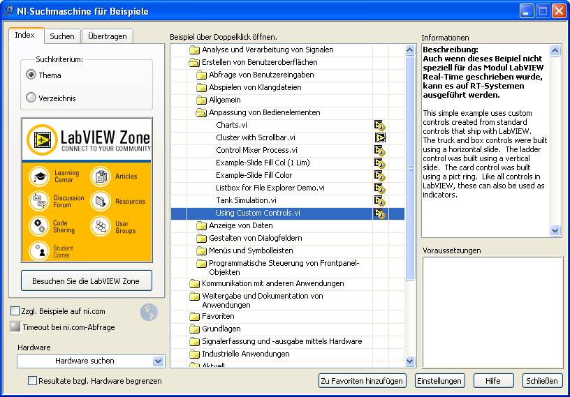

ja das kann man. Nennt sich "customizing controls".
In LV gibt es auch Beispiele dafür. Such mal nach "Using Custom Controls" oder "Tank Simulation".

Ein Control welches Du als Basis nehmen willst, auf dem FP plazieren. z.B. OK-Schaltfläche.
Anschließend rechter Mausclick -> Fortgeschritten -> Anpassen...
Dann öffnet sich der Editor um das Control zu verändern.[list]
[*]Den Zustand oder das Element für die Anpassung wählen und mit click auf den "Schraubenschlüssel" in den Anpassmodus wechseln.<>
[*]Jetzt rechter Mausclick auf das anzupassende Element (bei mir OFF Zustand der Schaltfläche) "Aus Datei importieren..." neue Grafik für diesen Zustand auswählen. Das geht natürlich auch über die Zwischenablage.<>
[*]Anschliessend mit Click auf die Pinzette wieder in den Bearbeitungsmodus wechseln.<>
[*]Mit den weiteren Elementen genauso verfahren. (bei mirOK Text entfernt und ON Zustand bearbeitet.)<>
[st]Vor dem speichern noch auswählen ob das Control als Element, Typ-Def oder Strict Typ-Def gespeichert werden soll.
Das war's dann schon auch was den Taster anbelang.
