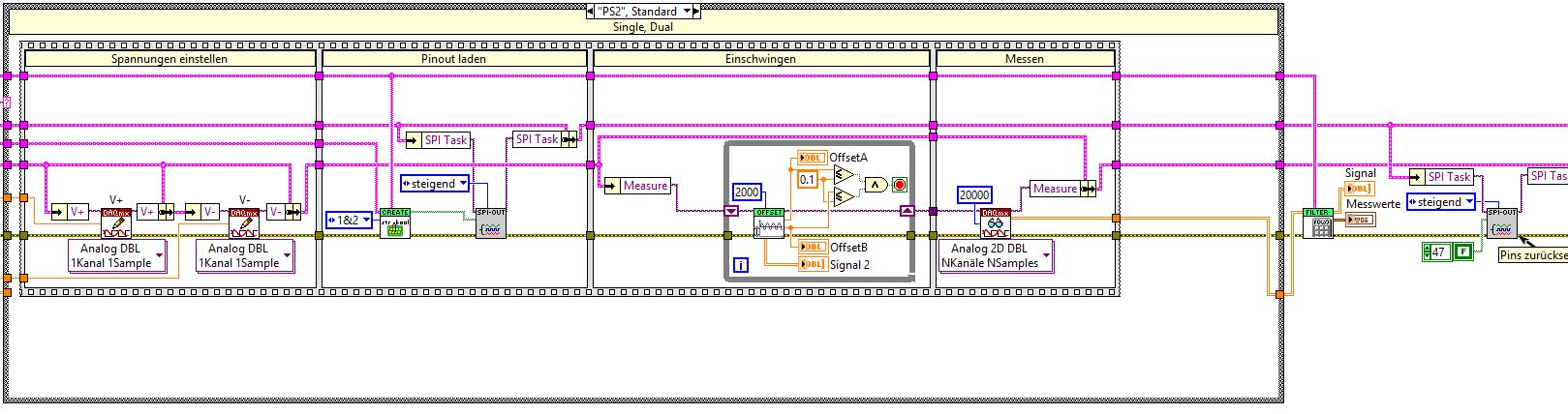

Ich habe einen AnalogIn-Task mit Rate=10kSa/s und Menge=20kSa --> sprich ich nehme 2s lang Messwerte auf.
Jetzt muss ich bevor ich die Werte zur Weiterverarbeitung aufnehme, den Offsetdrift abwarten.
Hierzu nehm ich in einer Whileschleife 1000Sa des Signals auf und warte bis der Offset meine Grenze unterschreiten, funktioniert bis hier hin prima.
Zum Problem:
Wenn ich jetzt den analogen Kanal messe, bekomme ich nur noch die "Rest-Samplemenge", also das was von der Offsetmessung übrig ist.
Bsp.: benötige ich 8 Offsetmessungen bis zum einlaufen, dann befinden sich nur noch 12000Sa im Puffer. Ich hätte aber gern die 20kSa
Jetzt hab ich ne Dummymessung davor eingebaut, die zwar das gewünschte Ergebnis liefert, aber viel zu lange dauert, im beispiel quasi 1.2s.
Ich bin für jeden Ratschlag offen und hangle mich währenddessen schon mal weiter durch die PropertyNotes

Zitat:Problem: Wenn ich jetzt den analogen Kanal messe, bekomme ich nur noch die "Rest-Samplemenge", also das was von der Offsetmessung übrig ist.
Das Problem tritt nur auf, wenn die einen Task mit endlicher Sampleanzahl erstellst. Ein kontinuierlicher Task würde weiterhin Samples liefern - bis du selbst "Stopp!" sagst…
Also:
- AI-Task "kontinuierlich" mit gewünschter Samplerate erstellen
- in einer Schleife immer 1000S lesen
- deine Offset-Bewertung damit vornehmen
- wenn Offset dann ok ist: einfach weitere 20 Iterationen lang messen…
(Leider hast du vergessen, dein VI anzuhängen…)

Ahhh ok. Das probier ich zu erst aus. Danke

Funktioniert im test super, im laufenden Programm jagt eine fehlermeldung die nächste. es laufen viele parallele messprozesse und ich bekomme dadurch kontinuirlich fehler auf unterschiedlichen tasks, wie "Ressource ist nicht verfügbar", "sie versuchen ... lesen nach dem letzte sample", "Ressource ist belegt", ... so in der art.
Ich probier mal weiter.
