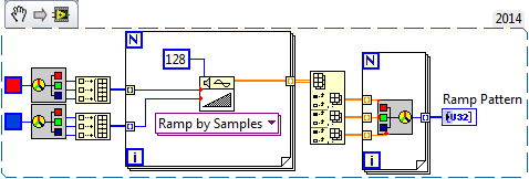

ich will beim Indikator "Thermometer" die Farbe des Balkens
je nach Wert anpassen, d.h. bei 20°C blau, bei 100°C rot.
Ich habe schon mit verschiedenen Stichwörtern hier gesucht
aber nicht das richtige gefunden.
RGB zu Farbe ist schon klar, aber mir fehlt der Zusammenhang
zwischen Temperatur -> RGB.
Kann jemand weiterhelfen?

Welche Farbskala du jetzt programmatisch hinterlegst, das bleibt dir überlassen.

RE: Temperatur nach Farbe
Fuer colormaps hol ich mir Inspiration von Matlab.
Fuer deinen Zweck koennen wir aber einfach eine 2-Farb Rampe erstellen:
