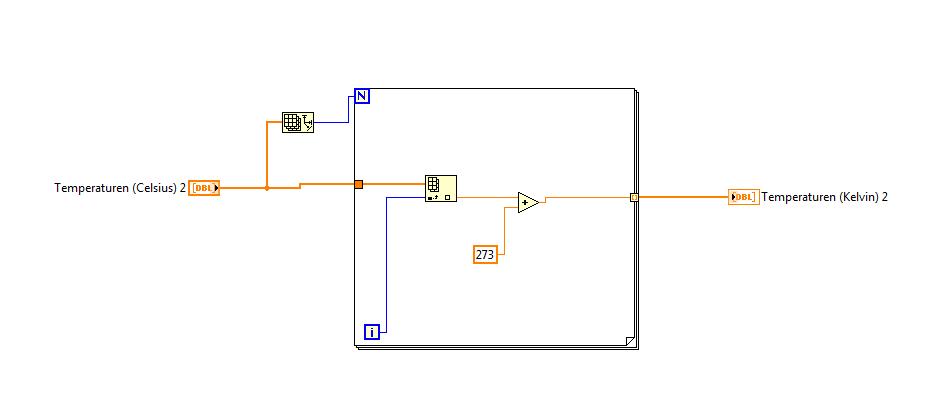

Hallo Leute.
Ich hatte ein VI vorgegeben, welches 4 Temperaturwerte von °C in Kelvin umwandelt. Dieses VI sollte ich so erweitern, dass unbegrenzt viele Werte eingegeben und umgewandelt werden konnten. Soweit so gut. Jedoch soll jetzt noch eine Fehlermeldung angezeigt werden, wenn ein Temperaturwert in °C eingegeben wird, welcher kleiner ist als -273 °C. Anbei mein erstelltes VI.
Danke für zahlreiche Antworten.
Mfg Jonny

Hallo Jonny,
Zitat:Dieses VI sollte ich so erweitern, dass unbegrenzt viele Werte eingegeben und umgewandelt werden konnten. Soweit so gut.
Soweit, so schlecht.
Lies dir bitte die LabVIEW-Hilfe zum Thema "Autoindizierung" durch - das würde dein VI enorm vereinfachen!
Zitat:Jedoch soll jetzt noch eine Fehlermeldung angezeigt werden, wenn ein Temperaturwert in °C eingegeben wird, welcher kleiner ist als -273 °C.
Das fehlt aber noch im Bild!
Ansatz:
Code:
IF x<273 THEN
  Fehlermeldung ausgeben
ENDIF
Zitat:Anbei mein erstelltes VI.
Das ist kein VI, das ist nur ein Bild!
Außerdem könntest du mal Ctrl-U benutzen…
Noch ein Tipp: LabVIEW kann auch mit Einheiten umgehen, manchmal gut, manchmal nicht so gut.
Zum Umrechnen von °C nach K aber gut genug: Es gibt da die Funktion "Convert unit"…

RE: Temperaturen umwandeln
Danke für deine Tipps. Wie gesagt bin noch sehr unvertraut mit dem Programm und weiß daher manchmal nicht was gut bzw. nicht so gut ist. Konnte die Aufgabe eben Lösen Wink

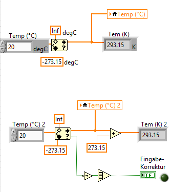

Die Abbarbeitung in einer Schleife, ob mit oder ohne Autoindexing, ist aber nur die zweitbeste Lösung, denn es geht ja auch so:
Aber vielleicht hast Du es schon so gemacht...
