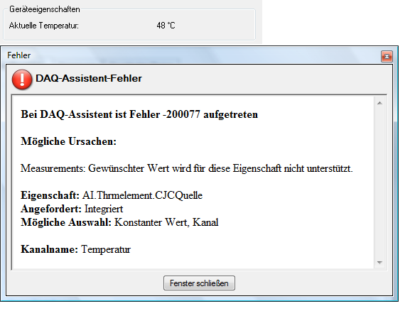

Hallo Zusammen.
Ich verwende eine USB-6259 Karte und möchte mit dieser über ein Thermoelement eine Temperatur messen.
Unter Kalibrierung im MAX bekomme ich eine Anzeige über die Aktuelle Temperatur. Diese liegt bei 48°C und ist damit deutlich zu hoch (Raumtemperatur ca 23°C).
Wenn ich nun einen Task zur Temperaturmessung erstelle und als CJC Wert intergriert angebe bekomme ich eine Fehlermeldung (Fehler Code -200077).
Ich bin nun etwas verwirrt. Hat die Karte nun einen Intergrierten Sensor? Kann ich den nicht als Referenz nutzen?
Hat jmd. Erfahrung mit dieser Karte oder dem Problem und kann mir dabei ein bischen Unterstützung geben?
Vielen Dank schon mal,
Snoop
