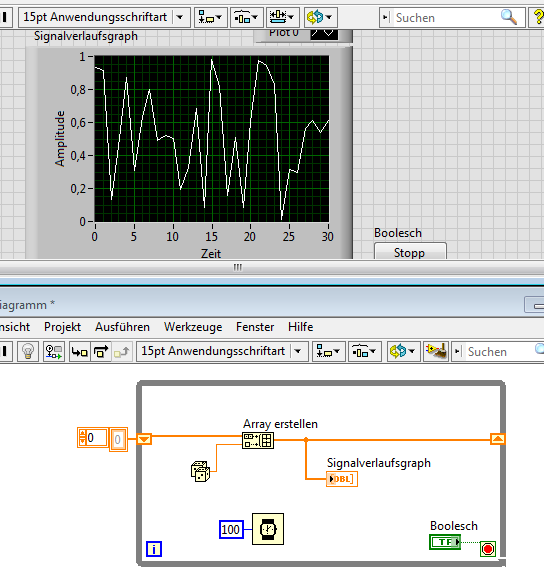

Ich wollte mit einem Arduino UNO die Temperatur messen und den Temperaturverlauf mit LabVIEW aufzeichnen.
Die Temperatur messen kann ich problemlos im Arduino Programm.
Aber wie bekomme ich die Verbindung mit LabVIEW hin? Ich hab da nicht so wirklich Ahnung von. Brauche das für meine Bachelorarbeit.
Was benötige ich alles um den Temperaturverlauf vom Arduino bei LabVIEW aufzeichnen zu können?

Jetzt fehlt quasi nur noch das Programm in LV. Da stehe ich noch auf dem Schlauch. Hab da so was zusammengebaut. Aber ich weiß nicht so wirklich wie ich weiterkomme.

Wenn du die Messwerte erhältst, musst du daraus ein Array erstellen und dieses deinem Graphen übergeben.

So wie du es verdrahtet hast, bekommst du vom "Temperatur lesen" SubVI ein einzelnen Wert. Da du aber ein Verlauf anzeigen möchtest, solltest du aus den einzelnen Werten ein Array erstellen.
Da ich die Arduino Funktionen nicht installiert habe, habe ich in meinem Bespiel an dieser Stelle eine Zufallszahl generiert, dem Array angehängt und am Graph angezeigt. Du müsstest dein Programm also entsprechend anpassen.
Bekommst du denn Messwerte vom Arduino? Laut deinem Screenshot sollte es nicht der Fall sein, da du im Init das Programm gestoppt hast (vielleicht durch einen Haltepunkt?).
