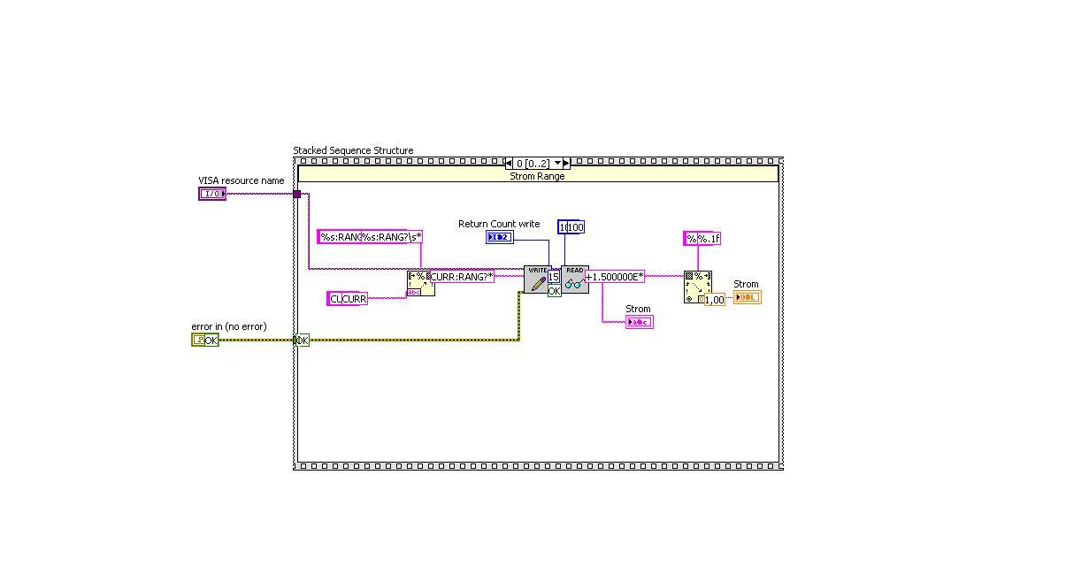

dbuckl Offline
Beiträge: 190
Registriert seit: Sep 2013
10
RE: Termination Character an VISA write
Jemand ne Ahnung was ich da bei der Formatierung falsch gemacht habe? (siehe Bild)
Der gelesene String Wert ist +1,500000E+02 aber durch "Scan from String" bekomme ich nur eine 1.0 Blink
Domi
01.10.2013, 11:09
Und zum zweiten Mal der Hinweis auf Beitrag #11.
Dein LabVIEW steht offenbar auf "deutsch", erwartet also als Dezimaltrennzeichen ein Komma.
Dein String hat als Dezimaltrennzeichen einen Punkt. Erkennst du den Unterschied?
Lösung: Formatstring anpassen, so dass "Punkt" als Dezimaltrennzeichen verwendet wird: %.;%f
01.10.2013, 11:16
dbuckl Offline
Beiträge: 190
10
